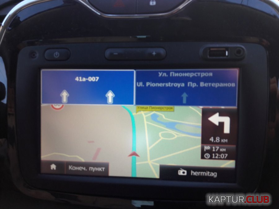

    Вот фото. Не знаю, как другим, но меня очень раздражают. Закрывают и дальнейший путь, и время.
