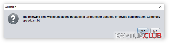

    Можно ли добавить через MediaNav Toolbox Unleashed speedcam.txt?
    удаляет старый .spc а вот txt не замечает и через Explorer не хочет
    MediaNav Toolbox Unleashed Вот это выдает
