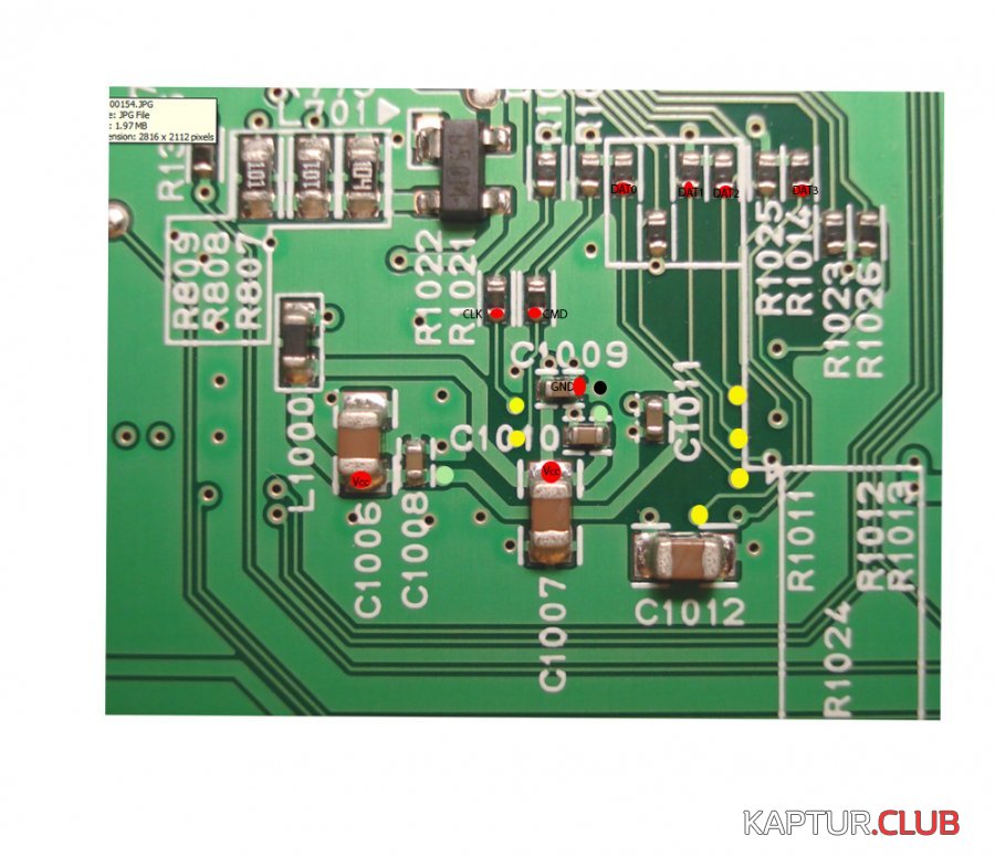

    Если глянуть на схему ГУ, то между сопротивлениями 1016 и 1022 (CLK), 1015 и 1021 (CMD) есть разветвление, но на плате его нет, отсюда вопрос- подпаиватся нужно тогда прямо на нижние пятачки R1022 и R1021 как изображено на фото, даже при условии что резисторы сняты, так ведь?

    Похоже так, сопротивления обязательно отпаивать.

    Просто не совсем понятно с какой стороны именно приходит питание 3в, вот и получаются пляски с бубном. В любом случае попробую ещё и так подпаятся, к тому же попробую максимально укоротить провода.

    Таки запустил девайс с SD картой. Подпаиватся нужно на 1016 (CLK), 1015 (CMD). Пролбема скорее всего была с длинной проводов-укоротил до минимума.
