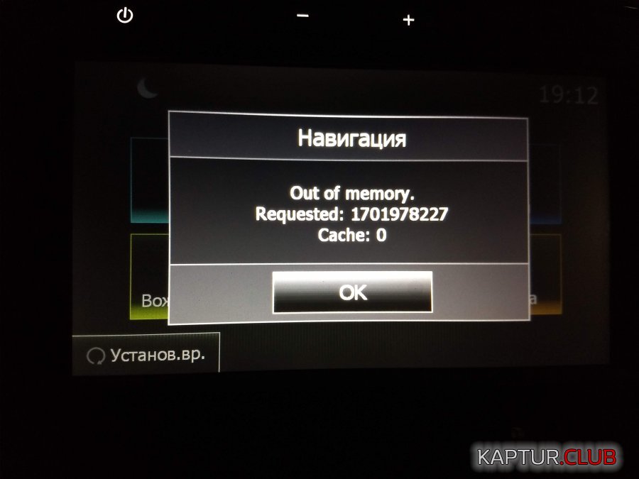

    Приветствую. На днях ставил обновление по методу @Roman-RV78, раньше без проблем всё было. Сейчас появилась ошибка Out of memory при каждом включении магнитолы, навигация не запускается. Как я понимаю, она не связана с памятью устройства, а скорее относится к оперативке.
    Кто-то сталкивался? В интернете на эту тему только старые сообщения от 8-11 годов с редактированием файла SYS.txt.
    У нас в этом файле только это:
    [device]
    type="lge_ulc"
    [2d]
    use_flat3d=0

    посмотрите в папке контент. У вас возможно карты старые не удалились

    Я удалял папки map и buildings целиком, и следом заново загружал новые - не уходит ошибка.

    На предыдущей странице в сообщении http://kaptur.club/threads/media-nav.102/page-1281#post-320066 есть флешка специальная.
    Сможете сюда лог файл выложить? Попробуем разобраться.

    фото ошибки скинь

    @Roman-RV78 прикладываю лог. Увидел файл crash.txt в логе, хотя что-то он мне не попадался, когда смотрел через рабочий стол. Подумалось, что надо бы почистить POI и Speedcam от незагруженных стран, может из-за них глюк.
    @Ludo скрин:

    По логу у вас 1,2 гига на сд4 свободных. А вот на сд 36 метров. Скины не ставили?
