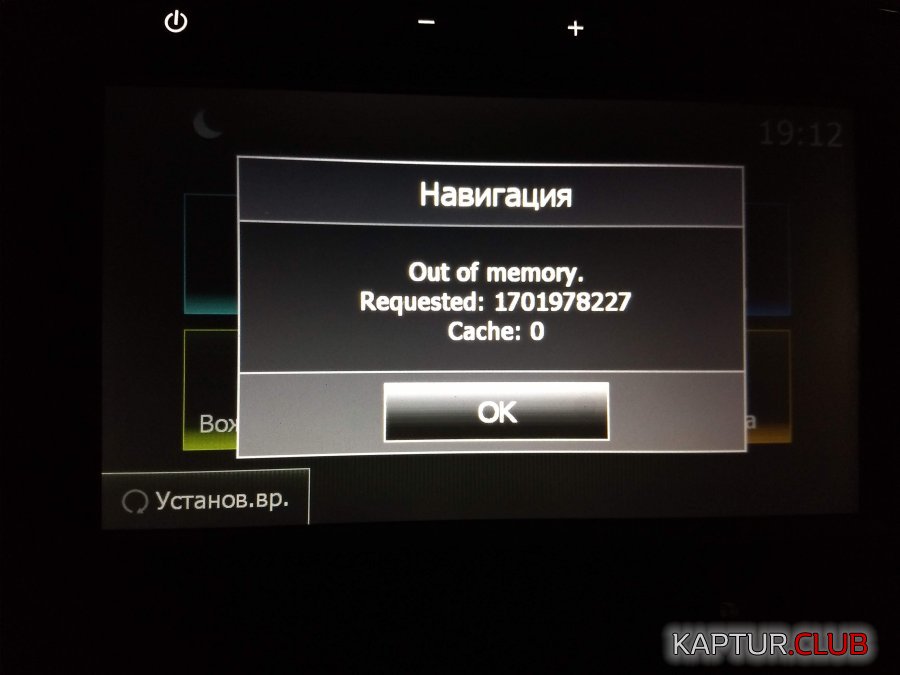

    Нет, всё штатное. Единственное, ЭКО активировано, но явно оно не может занимать какое-либо место.
    Вообще судя по сообщениям на GPS-форумах, это сообщение iGO говорит не о нехватке постоянной памяти, а о нехватке оперативки или памяти необходимой для загрузки всего контента.

    Удалите все карты и поставьте заново. Похоже на битые карты.

    вполне логично. Так как разработчики и локализаторы скорец всего рамчитывали только на 1 страну.

    Несколько раз уже делал.
    Не совсем логично, т.к. на NaviExtras есть лицензии на карты Западной и Восточной Европы, на Ближний Восток и т.п., т.е. явно не по 1 стране. Да и я 2 года ездил нормально с картами нескольких стран без проблем.

    попробуйте карты перекачать.

    Правильно Вам посоветовали насчёт битых карт, попробуйте перекачать сами карты с обменника и по новой залить в магнитолу. Очень часто при скачивании больших файлов, сами файлы бьются, или на этапе копирования на не совсем хорошую флешку. По идее лучше бы проверить контрольную сумму файлов на пк и на флешке, сравнить. По логу у Вас вроде всё нормально. На худой случай попробовать сбросить настройки навигации через меню магнитолы и попробовать удалить папку storage card2\nng, естественно всё сохранённое в навигации удалится.

    Перекачал, залил по новой - ничего не изменилось.
    В меню магнитолы сброс Навигации не активен.
    Загрузил файл crash.txt, который появляется после каждой ошибки. Может прольет свет на её природу...

    Кажется я нашел причину ошибки здесь - http://amichalec.net/2014/01/igo-out-of-memory/
    Копировал на флешку с Мака, открыл сейчас её на Винде и посмотрел скрытые файлы - много файлов вида ._[название].[расширение], удалил их нафиг, надо заново обновить карты.
    Надо сходить к машине проверить.

    Сходил к машине, с почищенной флешкой, заодно взял на другой флешке прошивку.
    Сначала удалил все папки на MediaNav, которые должны обновится, затем загрузил их заново с флешки. Заглушил, вставил флешку с прошивкой, обновил прошивку.
    Ошибка ушла.
