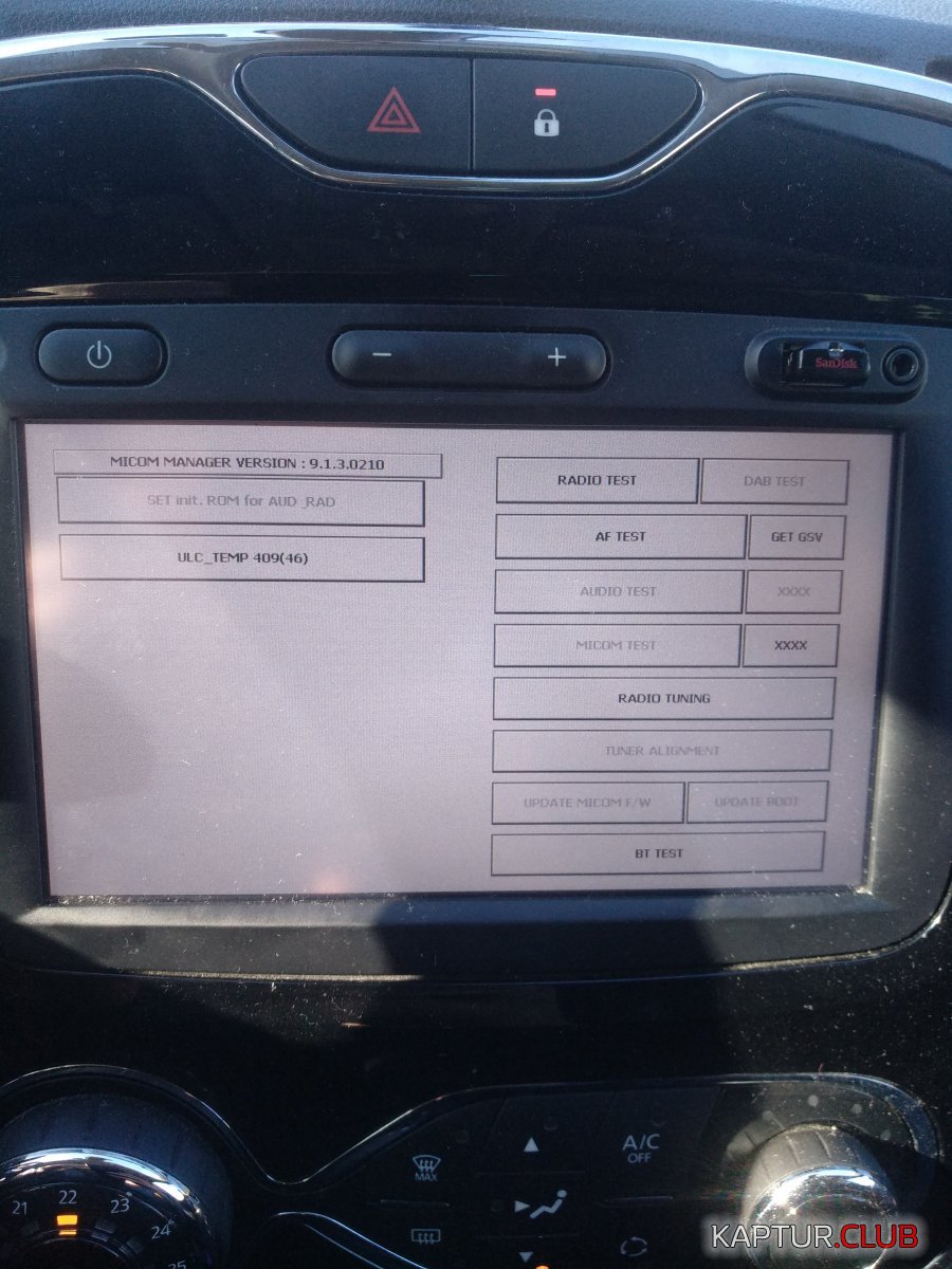

    Все делал, кнопка не активна
    Не правильно сказал, в менеджер пускает, а вот кнопка миком тест не активна

    я вам ответил!
    "Если просто ввести этот код то меню откроется с выключенными почти всеми опциями.
    Для активации отключенных опций необходимо до ввода кода вставить флэшку содержащую один из следующих файлов(содержание не важно, можно просто пустой)
    mcmtest_activate_4nng.ini - для безопасного набора опций(там будет активация ECO и всего остального) именно его я рекомендую.
    mcmtest_activate.ini (mcmtest_activate_4medianav.ini для 9.1.x) - для активации всего что можно. Но там будут и такие опции которые могут убить голову, будьте осторожны."

    Да мой косяк файлик не допили. Зашел в миком тест там все ок, включил ввключил, перезагрузил результат тот же. Откатил на 7.0.5 снова все работает:D сейчас попробую 8 поставить. Загадка емана....

    Да по ходу только на 7.0.5 у меня камера работает, все последующие обновления убивают переключение на камеру

    Такая загадка не только у Вас появлялась, проблема не единична. Ко мне обращались люди с такой же проблемой, так ничего и не решилось, пока только откат.

    а у обращавшихся камера своими силами установлена была?

    Да именно, активирована после установки на авто. У меня изначально с завода была активирована, никаких проблем с 6.0.3 не наблюдал и магнитола 16 года

    вот я думаю в этом косяк. кстати как вариант на 7.0.5 в микоме ее отключить, а потом на 9.1.3 активировать. и еще вариант активировать через ddt4all
