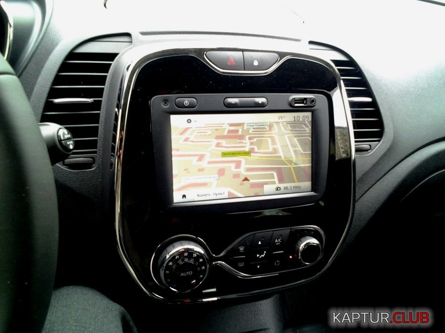

    Потом обратил внимание , что карта на навигаторе (Media Nav ) отображается розовым цветом. Проверил ПО. 8.0.5
    Обновил до 9.1.3 цвет карты не изменился. Карты стоят 2015 года. 2018 нужно покупать (ну об этом потом).
    Вопрос : каким цветом должны быть карты? Изменится ли цвет при установке карт 2018 года?

    У вас стоит инверсия цветов. Отключите её и все станет нормально
