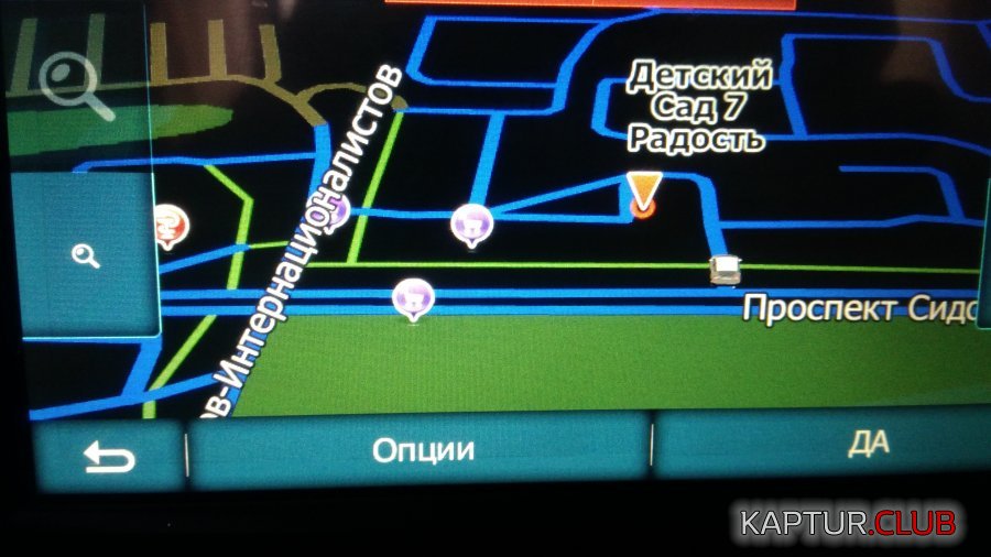

    Все нормально работает. Делайте что пишут. Код для выхода в винду 9065. P_20190512_185136.jpg | Рено Каптур Клуб Россия | Форум KAPTUR.SU было
    P_20190512_185329.jpg | Рено Каптур Клуб Россия | Форум KAPTUR.SU стало
    Плюс еще установленна схема аватар.
