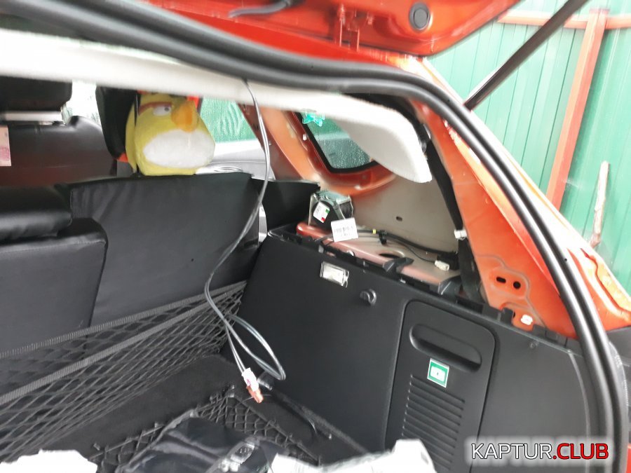

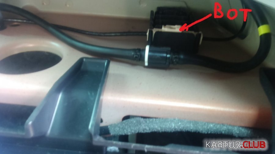

    А в багажнике, что перетыкать? Или антенна через него проходит?
    83.870
    208.044
    Там такой же разъём .
    От антенны кабель примерно один метр , дальше разъём .
    Вот он .
    разъ.jpg | Рено Каптур Клуб Россия | Форум KAPTUR.SU
    А это родная антенна и длинна её провода .
    аннн.jpg | Рено Каптур Клуб Россия | Форум KAPTUR.SU
    Ну а тут я разбирал для установки родного плавника .
    gjlrk.jpg | Рено Каптур Клуб Россия | Форум KAPTUR.SU

    Спасибо. Это правая полка, правильно?
    Посмотрю, а то у меня тоже проблемы с радио - шумит много в Москве...
