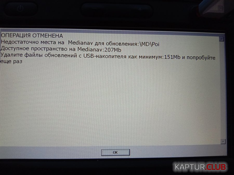

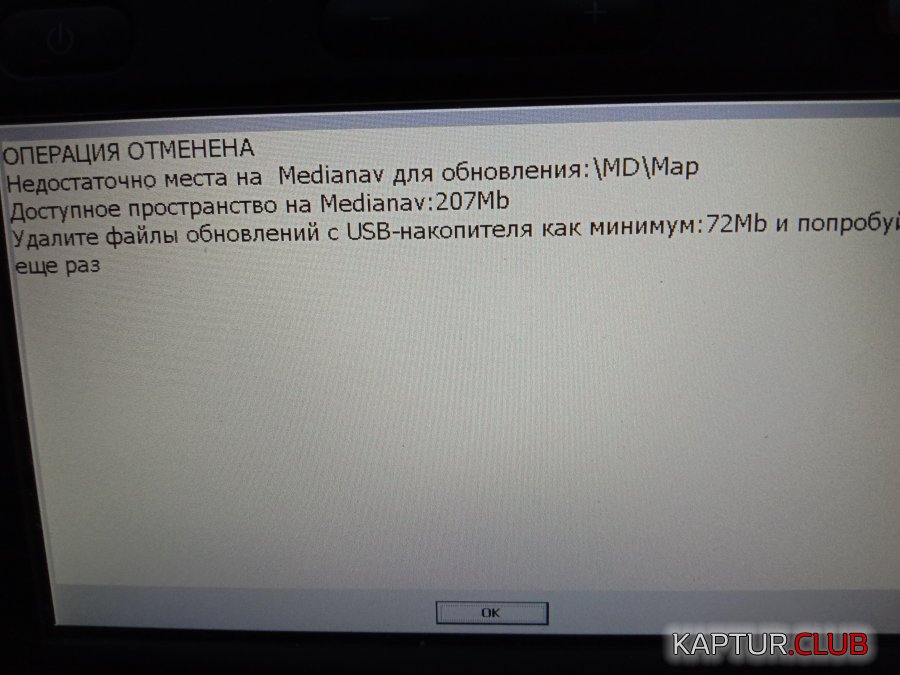

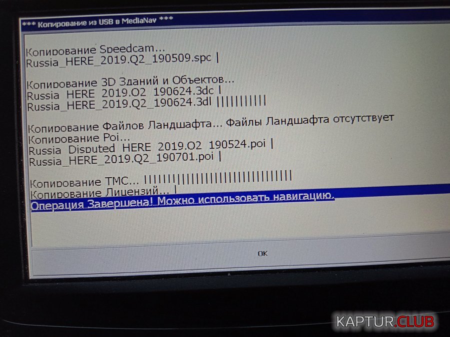

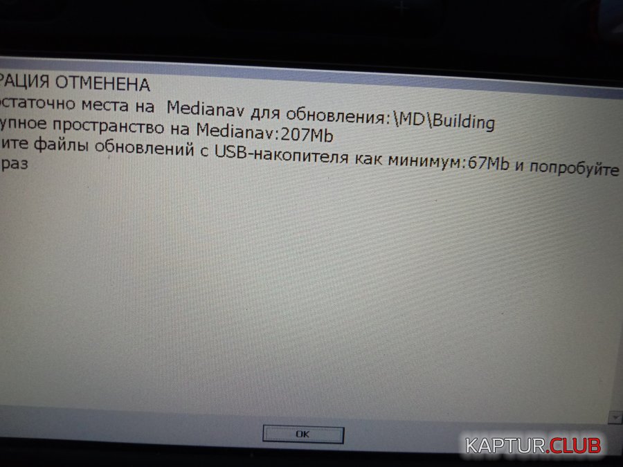

    Попробую. А щас результат очредной попытки обновиться (после скачивания обновлялки карт "по-старому"). Вкратце, картина повторилась (см. фотки), отдельные куски не загрузились (как и при первой попытке). Из итоговой фотки видно, что не загрузились файлы ответственные за SpeedCam, 3D Building, POI (там вместо | стоит ...). Вот такая информация к размышлению.

    если верить предпоследней картинке то все ок, проверьте в igo что есть, ну и в тотале можно удостоверится

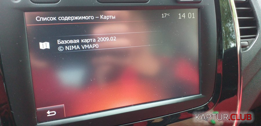

    Всем привет. Сегодня решил обновить карты при помощи всем известной программы. Все сделал по инструкции. Вставил флешку в МН, после копирования вылезло окошко, что данные обновлены и в итоге вот что получилось
    20190803_135636.jpg | Рено Каптур Клуб Россия | Форум KAPTUR.SU
    Как вернуть все назад? :smile: или что я мог сделать не так?

    Самое простое это удалить папки со старым q1 и записать с q2
