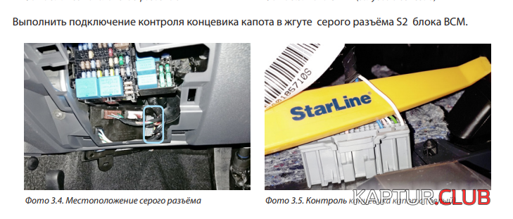

    Подключили скорее всего по аналогу

    А где в МН взять ИК приемник? :smile:
