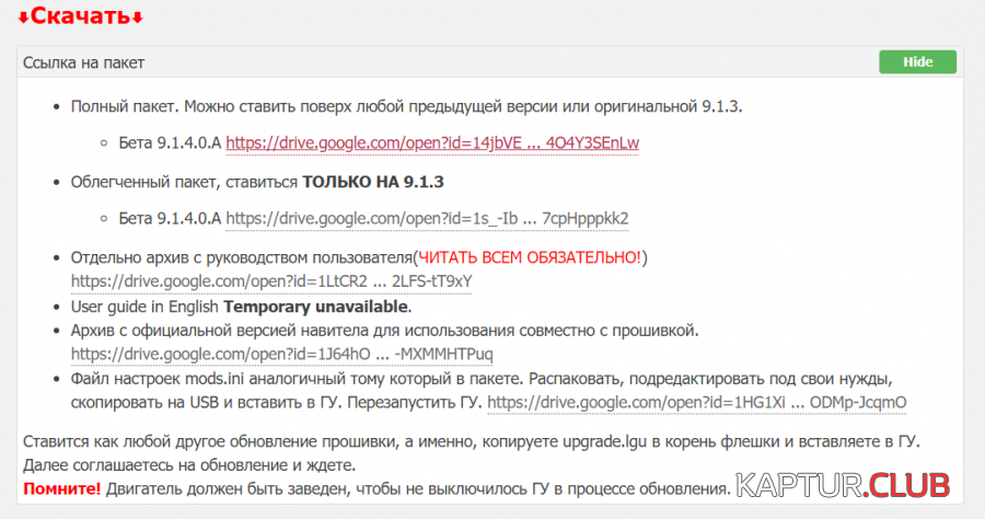

    Если серьёзно с чего начинать? качать полный пакет и далее апгрейд в медианави и всё?

    серьезней некуда. т.к. вы уже обновили до 9.1.3 качайте лайт пакет. далее так же как и оригинал шили.

    Спасибо за отклик! А карты тоже переустанавливать?
