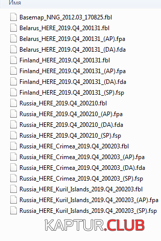

    Всем доброго времени суток!
    Обновил прошивку на Medianav Evolution 2 (ULC4) до последней версии. Все установленные карты исчезли.
    Карты установив при помощи загрузочной флэшки спасибо за это ssv2005. на флэшке поменял карты и всё остальное на 2019Q4
    Карты установились с первого раза никаких лицензий не потребовалось. Всё работает отлично.

    20200309_100317[1].jpg | Рено Каптур Клуб Россия | Форум KAPTUR.SU
    Карты обновил только для России другими не пользуюсь.

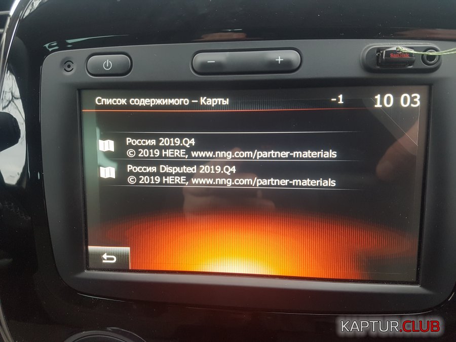

    83.880
    208.051
    А у меня (тоже карты обновил) , нет теперь - Disputed (в предыдущих версиях карт - был).
    Теперь у меня есть Крым и Курилы (отдельны карты).

    83.880
    208.051
    Вот скрин карт (лень идти в авто , поэтому чисто из сборки).

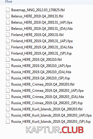

    Да у меня тоже только Курилы Я сам удалил они мне без надобности, а Крым переименовал в Disputed (спорные) Вообщем сделал как было на флэшке с 2019Q2 на всякий пожарный случай.

    Я когда торентом скачивал скачал всю Европу. У меня всё это есть просто ГУ не хочется пичкать тем что не использую.
