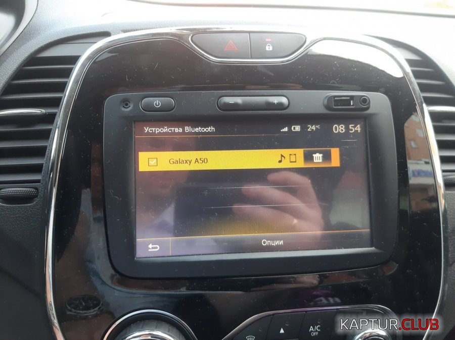

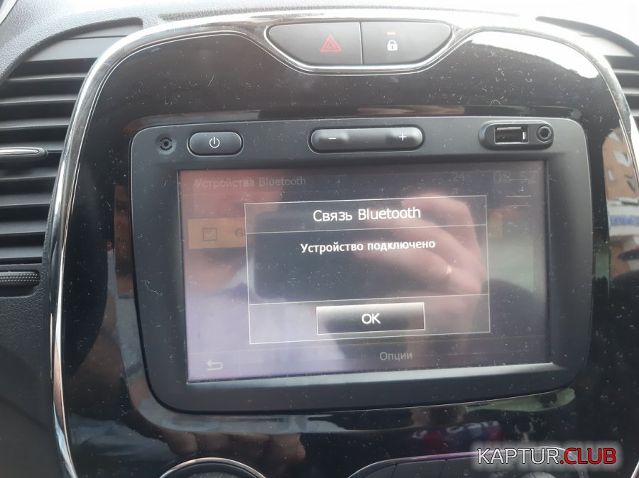

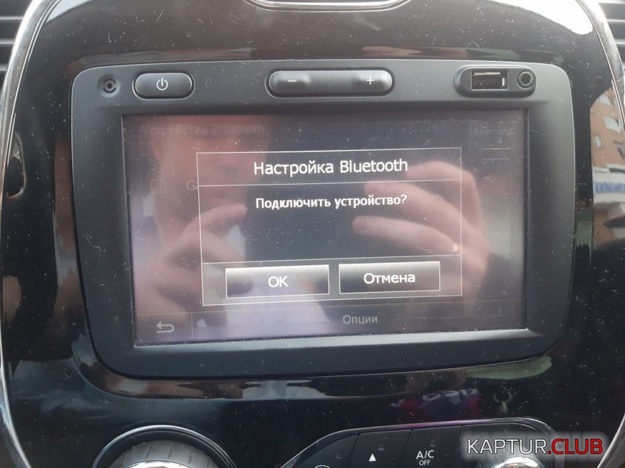

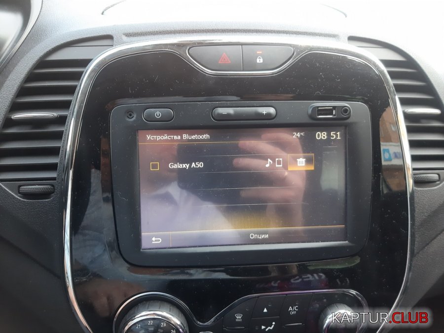

    Добрый день! Возможно уже кто-то сталкивался или только появится данная проблема. Суть в следующем: есть Media Nav и к нему подключал по bluetooth свой Samsung A50. Сначала было все хорошо, ГУ исправно подключалось и синхронизировалось с телефоном, как только попадало в его поле зрения и все работало, но однажды, этой весной перестало подключаться. Точнее подключение происходит после поиска устройства, но потом, буквально через 5-10 секунд отваливается. И так может скакать бесконечно, то включаясь, то отключаясь. Не могу понять с чем это связано, но у жены такой же телефон и подключается все корректно, соединение не отваливается, контакты и музыка синхронизируется, все играет с телефона. Пробовал сбросить к базовым заводским настройкам телефон и ГУ, но это не помогло. Пробовал оба способа подключения, как указано в руководстве по эксплуатации - тоже безрезультатно. Возможно у кого-то такая же проблема или кто-то знает решение? Телефон менять не хочу, да и ГУ пока тоже. Кстати, с прежним телефоном Xiaomi все работало исправно.

    Именно потому, что аналогичный телефон вашей жены работает без проблем, надо искать проблемы в настройках Вашего телефона. Возможно, не все разрешения даны, или включается режим энергосбережения. Пройдитесь по настройкам, сравните, где-нибудь найдете разницу. ИМХО.

    У меня с А50 был прикольный глюк, что при включении MediaNav сразу показывал входящий звонок от неизвестного пользователя и принимал его. Сам А50 в этот момент не признавался ни в чем. Перегрузил MediaNav и перепривязал телефон - все ОК стало.

    Была в точь точь такая же проблема с xioami mi3, обновление прошивки телефона проблема решилась, сейчас уже другой телефон проблемы такой нету.
