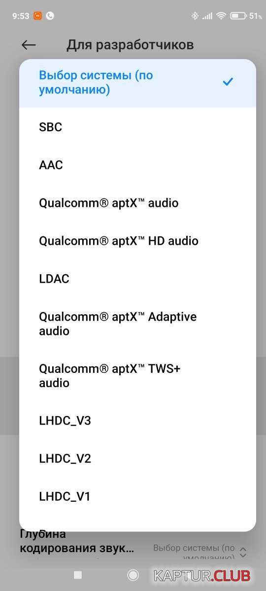

    Друзья, нужна помощь! Пытаюсь подружить головное устройство автомобиля (ГУ) Renault Media Nav Evolution (9.1.4.0.A) и Xiaomi Redmi Note 9 Pro (Android 10, MIUI 12). ГУ смарт видит, соедиение по Bluetooth происходит. Но синхронизация контактов не проходит, звонки поступают на смартфон а не на ГУ. Подскажите, пожалуйста, какой кодек Xiaomi Redmi Note 9 Pro наиболее дружественный к ГУ и какой кодек в нашей ГУ родной? Скрин кодеков из смарта прикрепил

    2 ссылка. Откат на 6.0.4, через дмиком на 500 меняете и надпись не будет появлятся.

    Sbc кодак

    У меня на ксаоми все зависит от прошивки. Родная на си Макс 3 отлично работала, пока не обновили до 10 Андроида. Потом через раз. Поставил кастом на 10 Андроиде, работает как часы. Тоже самое было - синхронизация, потом звонки отключены и все

    Спасибо, а версию AVRCP Bluetooth для ГУ не подскажите?

    Вроде 1,4. Система старая поэтому чем ниже версия тем лучше.
