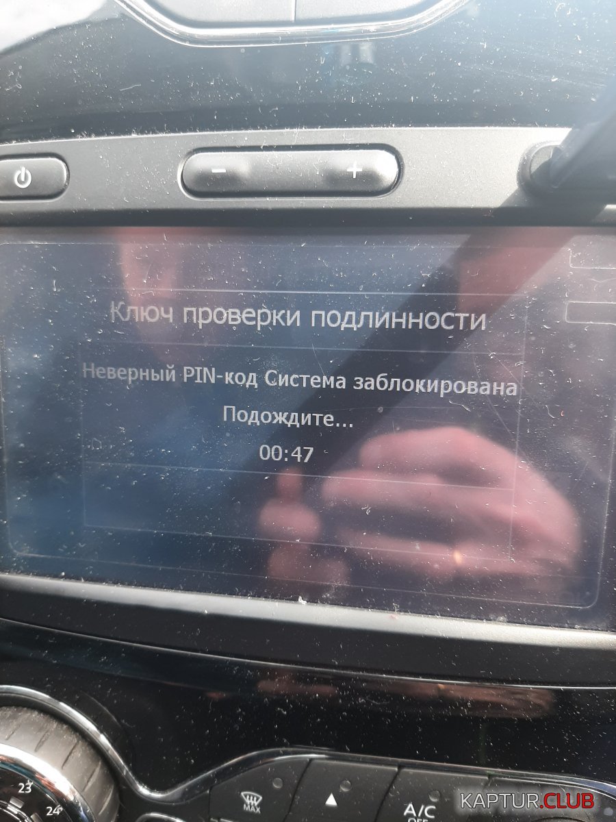

    Renault KAPTUR Style 4WD МКПП-6 2.0
    47 минут ждать, а дальше возможно и даст пин ввести.
  4. Рыбак
    Рыбак Наш человек
    10 янв 2018
    1.818
    5.258
    первоуральск
    Это секунды, когда истекает время:она включается на секунду загораются квадраты ((для кода, нажать не успеваешь).И снова таймер начинает :dash2:

    . Как то так
    83.869
    208.041
    Оказывается найти свой код от магнитолы вообще легко !
    И не надо смотреть (искать) в документах и тд и тп.
    В приложении MY Renault на первой странице входишь в характеристики и там этот код.

    Не нашел в каком месте. Подскажи поподробнее.
    83.869
    208.041
    Запускаешь приложуху.
    Там картинка с твоим Каптуром.
    Под ней два пункта - ЭкоВождение и Характеристики.
    Входишь в характеристики и внизу строчка - показать код магнитолы.
    Кликаешь по ней и видишь искомый код.
