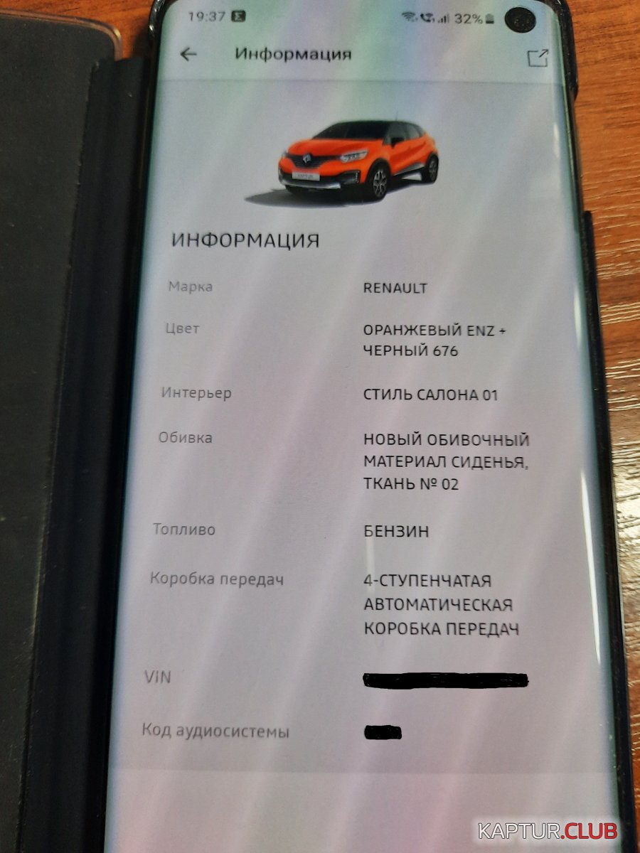

    Есть у меня пароль, я его сразу при покупке взял. Спасибо за подсказку. Тут такая проблема когда коту делать не чего, у Сергея выходит пароль, а у меня нет.
