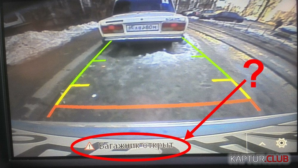

    Пожалуй тут спрошу.
    Если кто сталкивался, или знает, ткните носом, либо просветите по решению вопроса! :scratch one s head: :blush:
    Багажник открыт.jpg | Рено Каптур Клуб Россия | Форум KAPTUR.SU

    У всех такой косяк. Прошло полгода и то ли уплотнители примялись или замечать перестал, надписи появляется очень редко.

    Обсуждалось миллион раз , у некоторых само ушло , кому то вроде даже замок пятой двери, толи меняли толи настраивали .Попробуйте открыть и закрыть пятую дверь .
    А так ездить не мешает .
