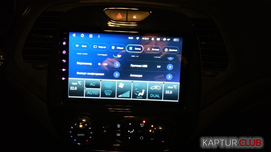

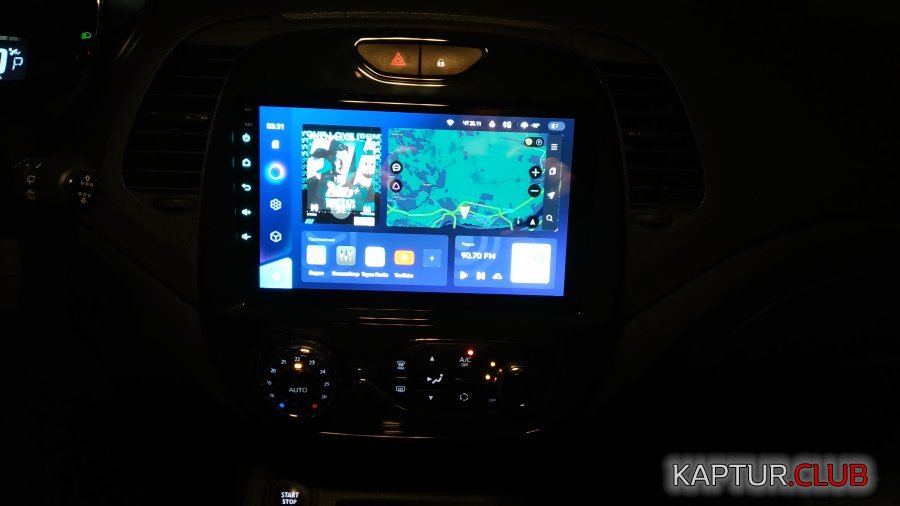

    Аналогичная проблема с подключением по блютуз и у моей супруги начались весной 2021г. после обновления прошивки на телефоне Redmi Note 6Pro, подключаться подключался, но ни контактов, ни громкой связи не стало, если кто звонит только сам телефон реагирует, перепробовал все варианты которые нашёл в инете, сбросов\удалением привязки с магнитолой и телефона(кроме хардресета) ничего не помогало, в т.ч. установкой в телефон спец.программ для работы с блютуз. А мой Redmi Note 5 подключался норм, в т.ч и музыка. В начале осени и мой перестал подключаться, понял, что это сам блютуз в магнитоле начал "умирать". Авто 2017г.в, MNE тоже с прошивкой EvoTech 9.1.4. и картами Q2 2021. А т.к. без блютуз и разговора по громкой связи неудобно и небезопасно, психанул, а автозавод в магнитоле мне не нужен, от старлайна есть, то купил ГУ СС3 4\64+переходник под штатный GPS(не реклама, очень много проштудировал информации, пока подбирал), обошлась дороговато, в 31т.р., установил сам. Теперь супруга счастлива и в пробках по ютубу новости\музыку смотрит\слушает))) без тормозов, с ярким и большим экраном и с яндекс-картой в реальном времени и голосовым помощником. Радио стал ловить лучше. Звук с родными динамиками чувствительно качественнее стал. А по громкой связи всё намного удобней и комфортнее. Единственный минус, это микрофон в магнитоле, слабая чувствительность, но и тут есть простой выход, заказал на Али внешний микрофон за 200р(можно и сразу с ГУ купить, но за 650р), который без всяких паек и скруток, просто подключается в разъём в пучке проводов магнитолы и выводится в нужное мне место. Фото смазанное и в синем цвете, т.к. ночью снимал дрожащими руками после установки ГУ)))

    Мм... Теперь, если верить ГУ, у вас двухзонный климат :smile:)

    О да))) Это чтобы пассажиру лучше было видеть :wink3: Но визуализация приятная и показывает реальные показатели от климата, ну кроме конечно двухзонности)))
