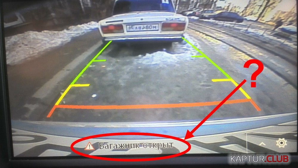

    Впринципе можно забить, даже официалы признали такой косяк и выдали рекомендацию сильнее закрывать дверь, мол резинка должна примяться, пару раз хлопнуть посильней в процессе эксплуатации и пройдет

    у меня уже 8,5т км - все так же появляется (прошивка последняя). хлопал по-всякому. судя по всему, появляется довольно часто - раньше особо не следил, но сейчас стараюсь обращать внимание.

    А тут походу к замку претензии, точнее к ОД

    Уплотнители тут не при чём . концевик ведь встроен в замок!!! Мне поменяли замок и проблема ушла .

    Не знаю , просто сам присутствовал при замене , видел - что да как . Все провода идут только к замку ( кроме подсветки ном. знака ). Ну и дворника .
