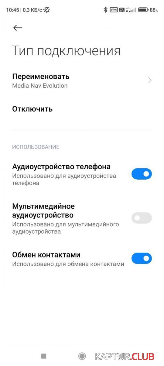

    Проверьте настройки блютуса в смартфоне.

    Спасибо, добрый человек!!! Помогло!!?:dance2::clapping: Средняя,строка, была активна. Ещё, раз ,мерси!)):drinks:

    А ещё я замечал, что если средняя строка активна и на смартфоне включить яндекс навигатор, то он молчит. Потому что его звуки как бы уходят по блютусу в магнитолу и на ней тоже не слышны, то есть пропадают с концами в глубине торпеды :crazy::bomb:
    И лечится это как раз отключением этой опции.

    А слушаешь при этом радио или флешку?
    Чтобы слышать яндекс.навигатор при этом нужно ШГУ переключиь на источник звука Блюпуп.

    Слушаю радио. А каким образом переключить источник звука, разве там есть такое? Да и что, каждый раз так переключать?)

    Ну а как иначе. ШГУ работает как усилитель, источники звука выбираются по надобности - радио, флешка/блюпуп, внешний аналоговый источник - aux.
    Смартфон подключается к ШГУ двумя профилями - headset и handsfree, т.е. наушники и громкая связь. Для первого и нужно в ШГУ явно переключиться на соединение со смартфоном по блюпупу, а втрое само активируется при звонке

    Да, действительно это работает. Но это неудобно, я же не буду каждый раз туда-сюда переключать. Вот и приходится слушать на смартфоне.
