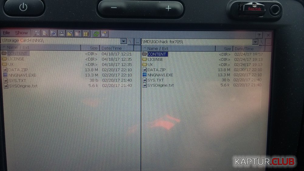

    Не выходит каменный цветок. После загрузки оригинального NNG надпись "не удается загрузить файлы карт" уже не выскакивает, но сами карты не подгружаются. Видимо все таки дело в моих кривых руках.
    А можно где-то найти список файлов в папке Storage Card 4? Возможно я туда чего на надо накидал.
    83.846
    207.978
    Я сейчас не помню ((( Но вроде кроме папки NNG там ни чего и не было ????

    От чужого устройства оно и не загрузится, не совпадают данные мозгов, лицензии и т.д.
    Попробуй - https://yadi.sk/d/TOsSLzMT3H2Aio - распаковать на флешку, запустить, а потом тупо удалить все из папки NNG, далее закинуть содержимое папки IGO-hack в NNG, загрузка файлов займет от 10 до 20 минут, выключить майфун, подождать минуту или пять, включить и пользоваться.
    Возможно пункт "Я Согласен" при запуске навигации или карт будет неактивен, зайти в настройки - выключить навигацию, выйти из настроек, потом вернуться и включить.
    Все должно заработать.

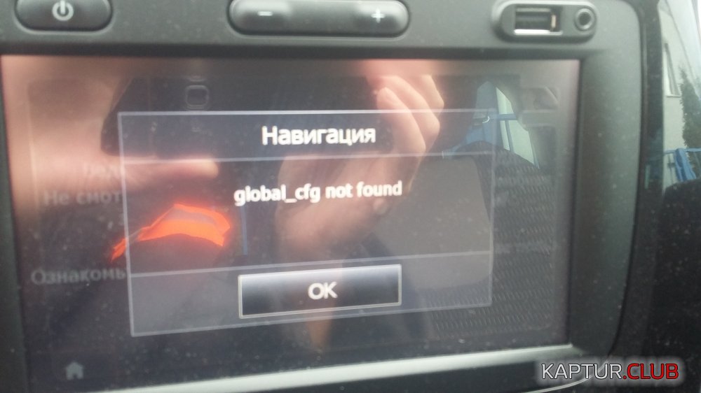

    Не хочет. Сейчас навигация вообще не запускается. Похоже, что чего-то не хватает, каких то файлов.
    20170418_125352.jpg | Рено Каптур Клуб Россия | Форум KAPTUR.SU
    20170418_125026.jpg | Рено Каптур Клуб Россия | Форум KAPTUR.SU

    Я вообще не специалист, тоже долго и нудно тыкался и тоже такая надпись меня мучала!)) Но потом, сел, методично сравнил все файлы и папки, добавил отсутствующие и все заработало!)) Например, судя по фото, не хватает папки synctool
    Campan и Sergo нравится это.

    У меня было тоже самое, закинь этот файл Глобал Цфг и всё заработает.
    Sergo и Bolshoy нравится это.

    Где бы еще ее взять, эту папку...
    А чего с чем сравнивал?

    на 121 странице в полном архиве(в папке контент), а с репаком моя недоработка, походу когда архив создавал источник не тот взял, тупо со своей флешки, поправлю.
    Архив и ссылку на него удалил.
