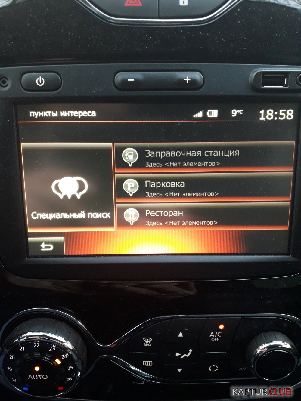

    Мужики, а кто нибудь точки POI обновлял/добавлял, а то кроме дилеров Рено/Дачия больше ничего нет. Хотелось бы заправки, магазины, банки и т.д., хотя бы по России.
  5. EXE.trim.ALL
    26 авг 2016
    3.993
    4.453
    Был Kaptur 1.6 CVT Style Ч+Б
    Не знаю, заправки точно есть в оригинальной немодифицированной навигации, остальное не смотрел.

    Странно у меня почему то иные точки POI, кроме дилеров не активны. 20170425_185820.jpg | Рено Каптур Клуб Россия | Форум KAPTUR.SU

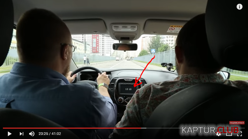

    Подскажите, а как включить такой скринсервер в виде часов?
    upload_2017-4-28_0-11-10.png | Рено Каптур Клуб Россия | Форум KAPTUR.SU
