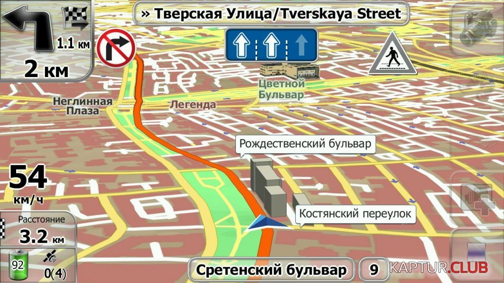

    Навигатор такой же будет, как у меня сейчас штатный?
    Очень уж мне понравилась оболочка вот эта, красиво, 3д, а не как в штатной все серо и убого.

    Этот тоже штатный, но с картами и дополнениями и тоже с 3d, для этого есть папка NNG\CONTENT\building - в ней 3d модели зданий хранятся для карт. А в NNG\CONTENT\dem хранятся высоты иными словами рельеф местности - очень показательно на серпантине и в горах.
