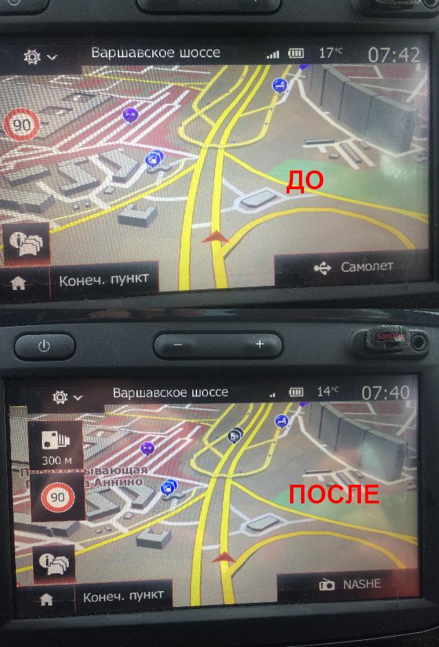

    в этом паке у меня не работали камеры.

  11. Dok1968
    Dok1968 Интересующийся
    Mar 24, 2017
    37
    24
    8
    Подмосковье(Ярославка)
    Игорь
    Субару Форестер(уже у жены), Рено Каптюр 4х4, Style, автомат, серебристая с черным верхом.
