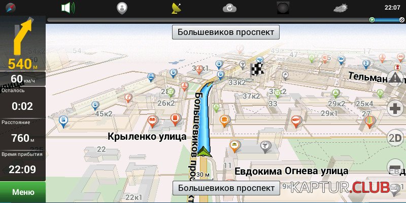

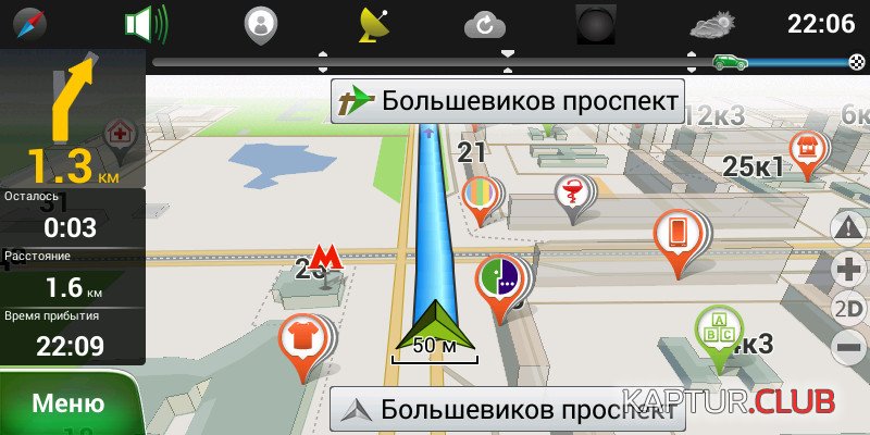

    Убил вечер, но выяснил, почему все так мелко в системе навигации.
    У нас экран со стандартным разрешением 800х480. Но благодарю тому что когда отображается навигатор в нижней части экрана есть панель для перехода к настройкам Medianav, рабочая область навигатора обрезается до нестандартных размеров 800х400. В результате все стандартные скины не годятся.
    В результате переделал скин Навител от сюда http://newnavitel.blogspot.ru/p/skin_6617.html под наш экран
    Пользуйтесь https://yadi.sk/d/R6Uc0Y7XyXK3m
    Как установить скин:
    Скачать файл, положить его в папку на флешке NavitelContent/Skins
    Включить Navitel, перейти Меню - Настройки - Интерфейс
    В разделе Скин выбрать New_Navitel_Free_WinCE_9.1_medianav_menaco.ns2
    Что изменил:
    Изменил размеры кнопок + - 2D 3D в правой части экрана
    Убрал отображение текущей скорости в левой части экрана - ибо это на спидометре есть и видно там куда лучше.
    Постараюсь завтра сделать также скин для Прогород

    Сделал скрины экранов для наглядности.
    Вот так выглядит экран навитела при стандартном скине:
    skin_standart.jpg | Рено Каптур Клуб Россия | Форум KAPTUR.SU
    Вот так выглядит экран навитела при скине доработанным под наш экран:
    skin_custom.jpg | Рено Каптур Клуб Россия | Форум KAPTUR.SU
