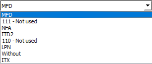

  7. Maxoin
    Maxoin Наш человек Член клуба RKCR
    26 июл 2016
    253
    403
    Московская обл
    Renault Kaptur 4x4, Style, АКПП, 2.0
    Так представляется, что это типы приемников GLONASS
    Поправка - GPS
      2 КБ
      748
