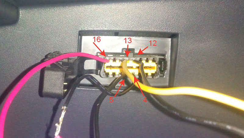

    Так и сделал но еще в машину не вставлял переходник под CAN2 надо попробовать только не понятно какие функции там можно будет активировать? Если Эко, то он меня не интересует. Я с Евро 5 под Евро 2 шился а теперь за экологией следить?

    Резюмируем. DAB, TMC, температуру - это всё можно активировать, удалив на компе соответствующие решетки# в текстовом файле, взятом с магнитолы при загрузке с флешки с тотал коммандером, потом файл закидывается обратно в мафун где и был ?
    Или какие-то из перечисленных выше опций включается только в ддт4алл?
    Еко2 не хочу, передумал.
    Еще вопрос, если сделаю отображение темпер и времени на приборке, на мафоне не исчещнут данные показания?

    Без вмешательства только Ddt4all с Obd1 и obd2
