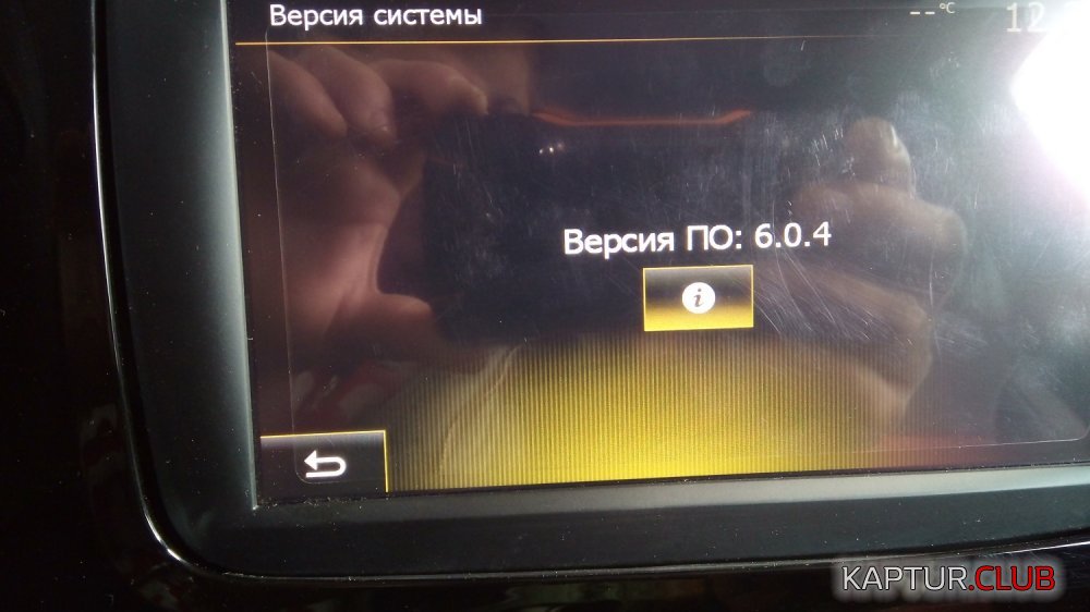

    а как происходит сам процесс? Последовательность действий?
  4. Roman
    Roman ` ===> В бане <===
    24 июн 2017
    6.125
    2.703
    Подмосковье
    файлик из архива upgrade.lgu кидаешь на флеху FAT32 и запускаешь мафон. загрузится - вставляешь флешку, дальше отвечаешь "приступить к обновлению". Минут 30 действо длится. Движок не глуши.
    Хотя говорят есть способ на заглушенной машине сделать бесконечное зажигание - вставляешь ключ-карту и две секунды держишь кнопку пуск. Пока не вытащишь карту - не выключится зажигание. Не проверял. Но так можно аккум посадить

    Сейчас откатился на 6.0.3 с 8.0.5 камера заработала. Попробую еще раз на 8.0.5. Думаю просто машина выключалась во время обновления

    Все на 8.0.5 не работает камера точно. Буду опять на 6.0.3 .потом на 7.0.5

    Как я понимаю, сейчас с завода наверное сразу 8.05 идет и камера с ней по идеи работает
