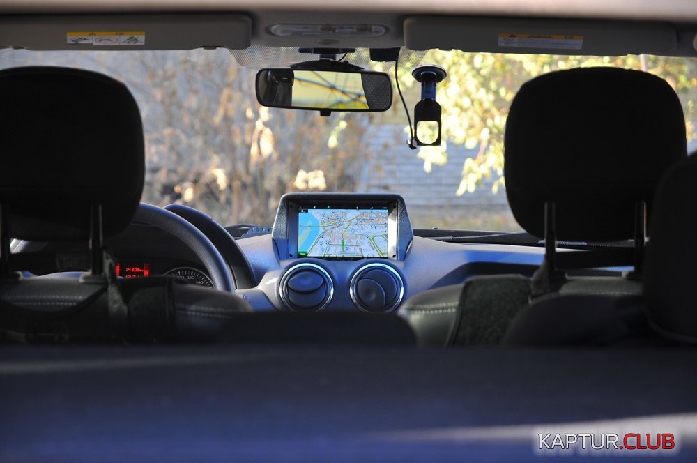

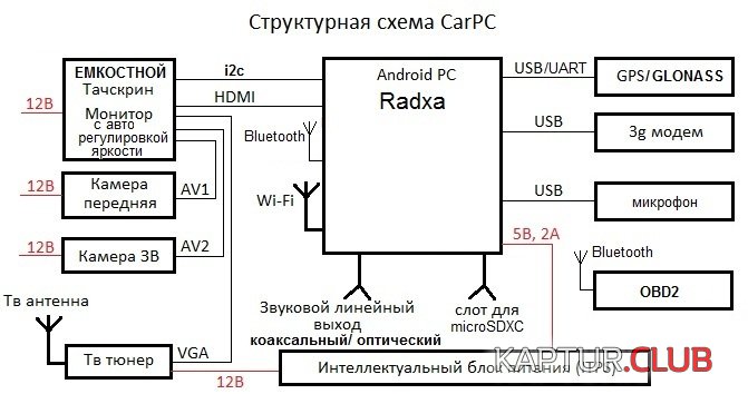

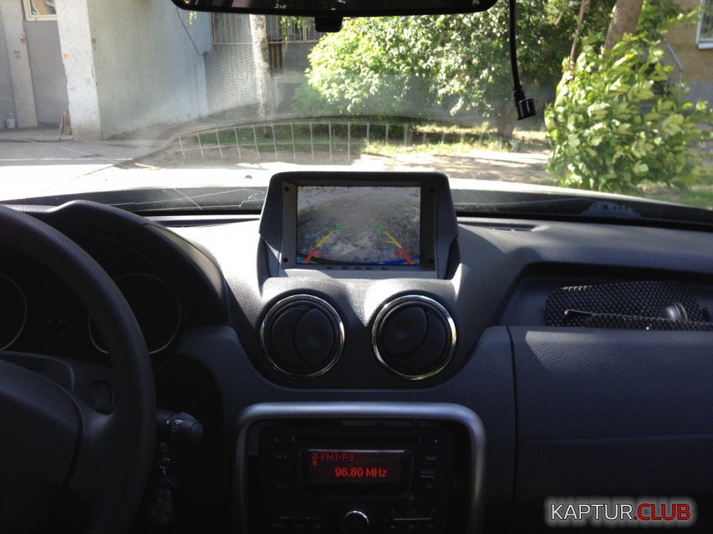

    Сеть такой человек на форуме он на Дастеры мультимедию с компом засунул в автомобиль , сам программы пишет , я у него камеру в плафоне брал , качественно все сделано . Он с Нижнего Новгорода , кому интересно можете у него спросить и он что то может собрать для вас . http://www.dusterclubs.ru/vb/showthread.php?t=9205
