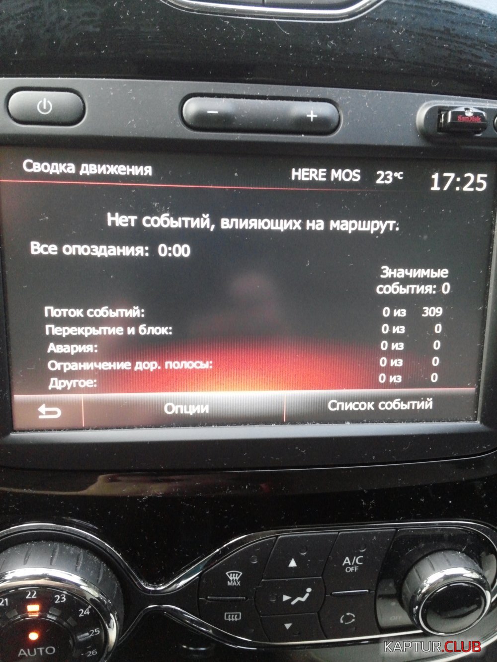

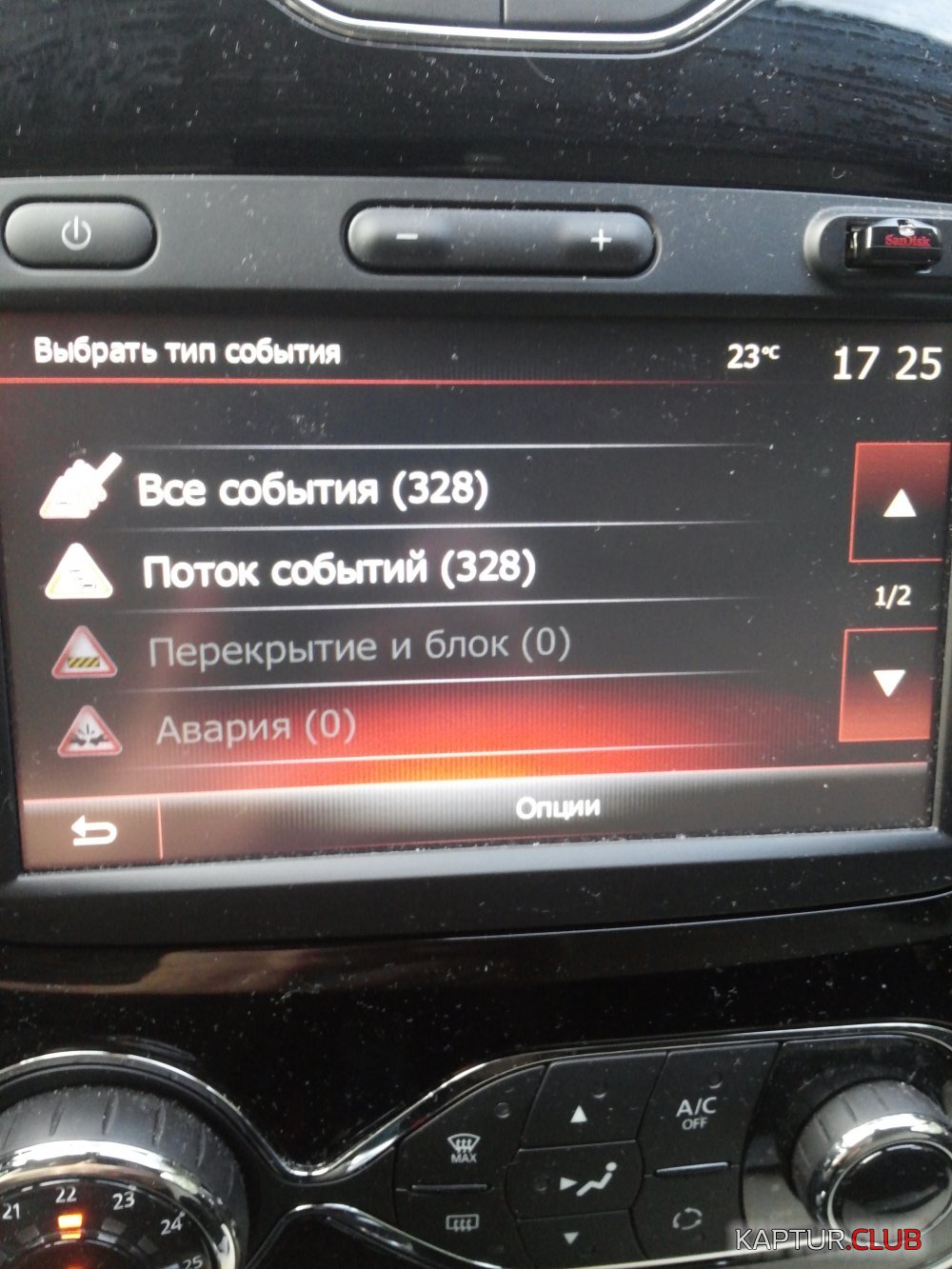

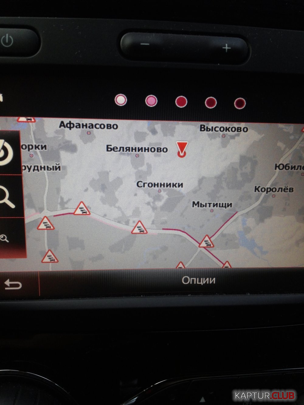

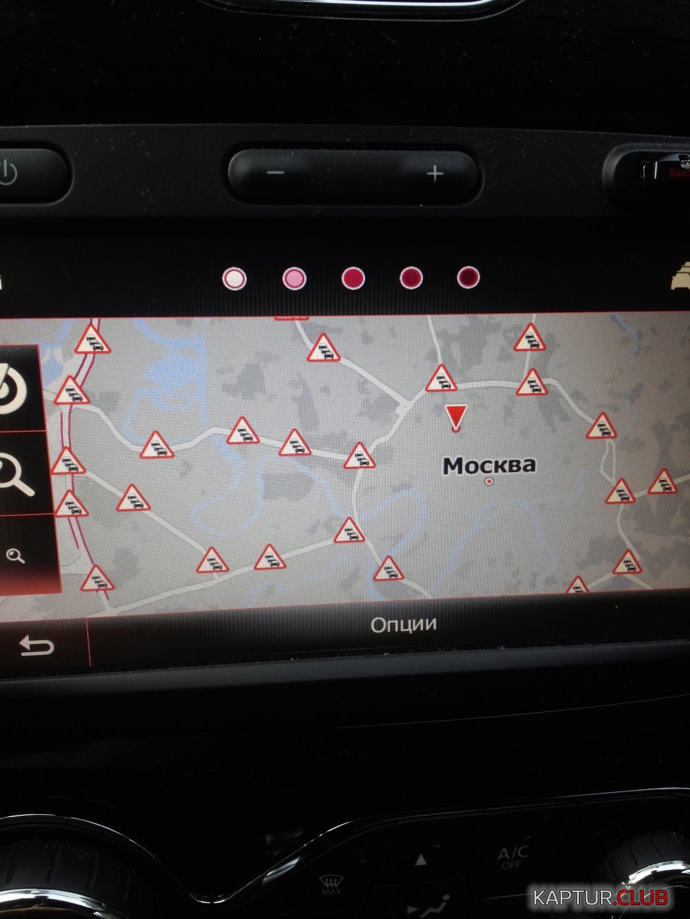

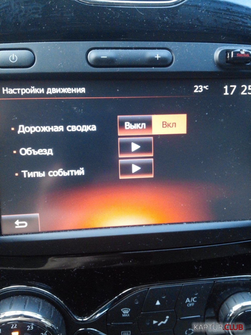

    Итак, вот фото, как видишь всё работает. Кто-нибудь мою сборку качал и ставил на 805?
    У меня одного работает или у тебя одного не работает, вот что интересно.
