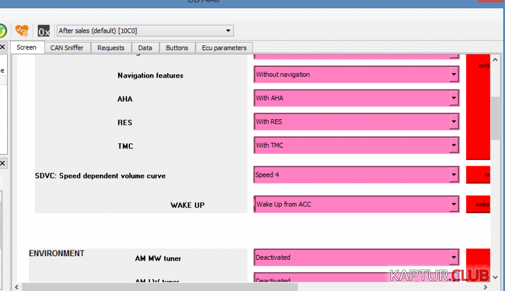

    Вообщем ссылка с драйва где менялись значения реестра навели меня на кое какую мысль - куда девается TMC в 8.0.5
    Я запустил изменения реестра с драйва - но не помогло и я стал разбирать, почему. Выяснилось, что после перезагрузки эти значения опять сбрасываются в дефолтные. В медиаскине видимо при помощи MortScript их выставляют в нужные до запуска оболочки и тогда есть и AHA и пробки и т.д.
    Решил проверить эту идею и набросал скрипт который дампит ветку реестра HKLM/LGE/SystemInfo

    Видно много интересной информации
    TMC выключен, АНА выключен, Parking Assist выключен
    ECO включен и т.д.
    Даже версия iGo от 7.0.5 прописана NaviVersion:9.12.65.556501
    Вывод - реестр формируется какой то программой (скорее всего micom) а дальше оболочка уже в зависимости от установок в реестре разрешает или нет какие либо фичи.
    Есть подозрение, что реестр формируется на основе считывания данных с блоков по CAN шине.
    Далее напрашивается вывод - надо подключить obd2 по CAN-2 к балалайке и запустить ddt4all и попробовать переконигурить балалайку - например включить AHA и сделать дамп реестра - если AHA_EN станет 1 и появится в радио - то мы на правильном пути. Возможно в этом случае TMC заработают с 8.0.5 если ее включить в конфиге и подсунуть пропатченный nngnavi.exe и лицензии (и содержимое папки content/tmc)

    А через миком не получится если откатиться до 604?
    Или вот через редактирование файла выше немного, но там скин ставить надо?
  7. FanBanderes
    FanBanderes Наш человек

    Через ми ком активация не правильная. У автомата в driving eco2 появляется ненужный параметр, переключение передач.

    Активируется одинаково саn 1-2 и ddt4all
