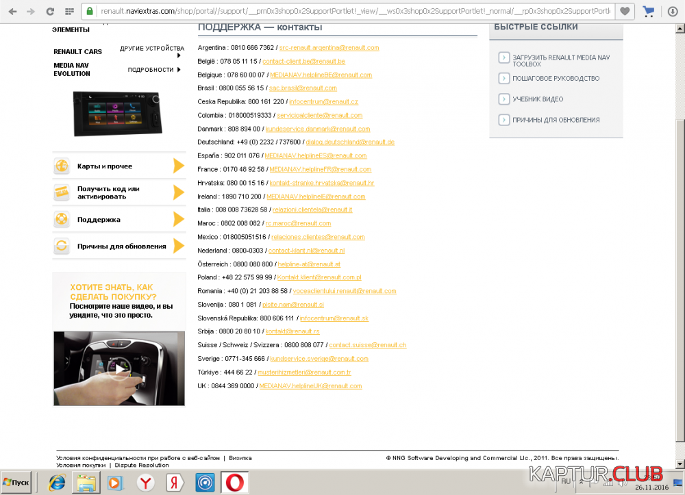

    Карты уже обновлял , но дело то не в том обновлял или нет, а в том, что не видит программа устройство (вдруг купить захочу карты :pardon: )

    Думаю если купите , тогда и увидит . Такое может быть?

    В руководстве сказано:
    "Для бесплатного обновления картографических данных при их наличии вы располагаете периодом не более 90 дней с момента приобретения автомобиля". Уточнений по количеству обновлений нет.
  5. Старший научный сотрудник
    1 окт 2016
    4.440
    11.053
    А вот поддержки и них в России нет:confused:
