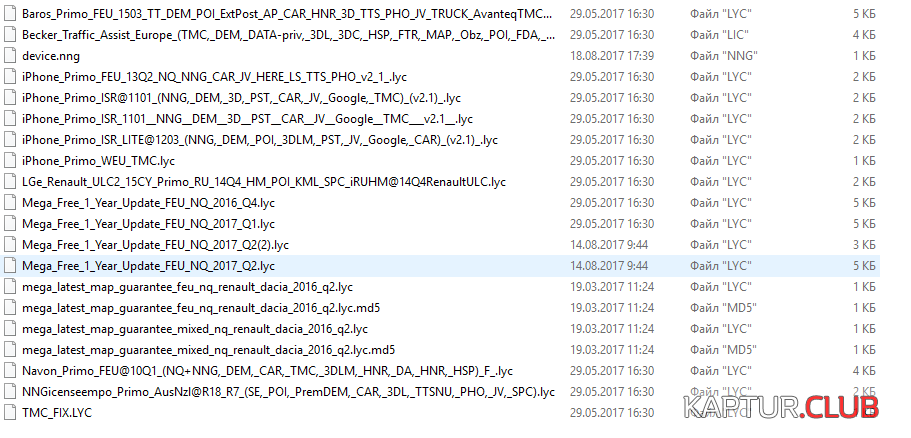

    в data.zip какие то общие настройки видимо. Могу сказать что у меня на старой iGo и просто с лицензиями пробки не работали. А когда в
    content/tmc лег файлик Russia_HERE_1.0_150520.tmc - усе заработало шеф. Подозреваю, что файлик лицензии разрешает использование файлов из папки content/tmc
    Roman нравится это.

    А у меня не штатные стояли, до этого закидывал из пака. Их там много, но видимо тот зверинец все еще больше, и беда случилась. Вот мой список, с которым все работает.
    upload_2017-8-24_12-6-29.png | Рено Каптур Клуб Россия | Форум KAPTUR.SU
