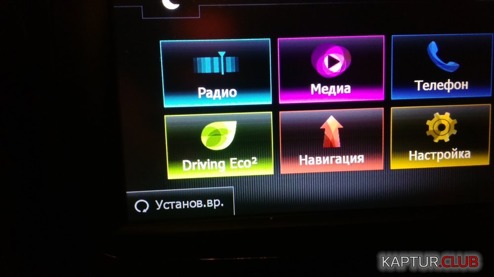

    Был Kaptur 1.6 CVT Style Ч+Б
    там есть кнопочки экономайзера, градусника и часов? не улавливаете зависимость между тем, что относится к медианаву, а что - не относится?

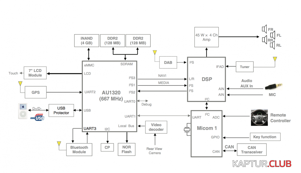

    Нет, не так. MicomManager работает с дополнительным контроллером, прошивка которого идет тоже вместе с апдейтом, а именно firmware.hex в корне.
    Этот контролер уже работает с микросхемой которая сидит на кане. А общается MicomManager cо вторым контролером через COM2.
  8. yosic
    21 авг 2017
    2.396
    2.919
    Renault Koleos 2.5 CVT 4x4
    Добавлю, что у нас стоит одна из лучших микросхем УМЗЧ она дает всего 0.5% искажений при номинальных 20 ватах. Та же TDA7650 или 7850 дают 1% на той же мощности. Плюс у нас стоит полноценный DSP который управляет еще и радио трактом. Я не знаю как его запрограммировали, но судя по всему возможностей там выше крыши.

    Меню Карта переехало в меню Наигация?
