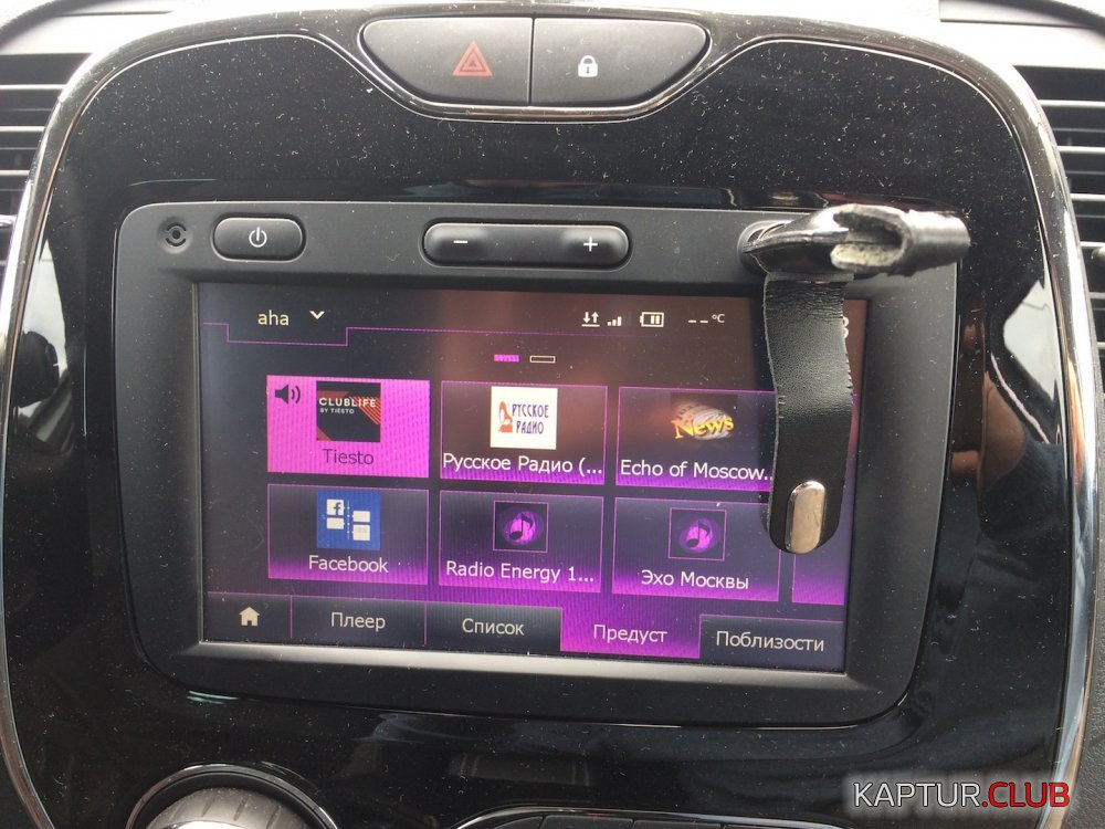

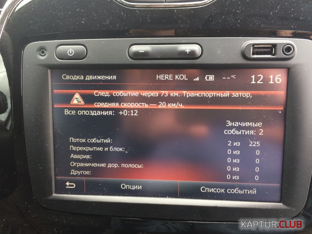

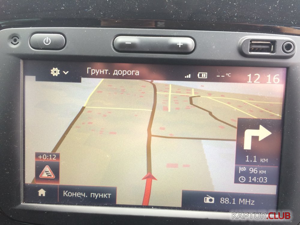

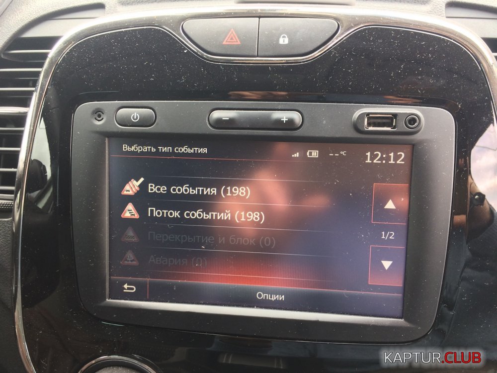

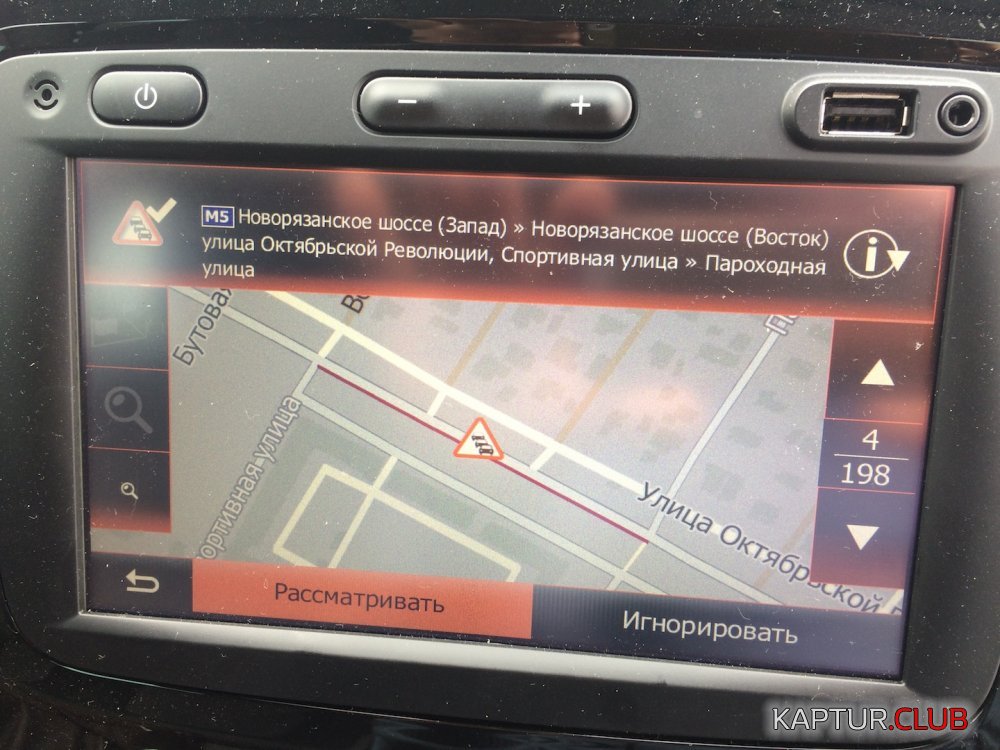

    Собственно победил я у себя активацию фич на 8.0.5
    Метод конечно не слишком "ванильный" - но работает. Сделал по принципу медиаскина.
    Дисклеймер
    ВНИМАНИЕ!!!!!!
    Этот метод активации для 8.0.5 - только - на других прошивках есть шанс получить кирпич!!!!
    Все что вы делаете - вы делаете на свой страх и риск, и никто не несет ответственность за ваши действия!
    Действия по установке.
    0/ Обновляете навигацию и лицензии (можете взять сборку от Романа. главное что бы nngnavi.exe был от 8.0.5)
    1/ Скачиваем архив и распаковываем на флешку
    2/ Запускаем медианав и вставляем флешку
    3/ Когда запускаемся в рабочий стол винды - копируем /Storage Card/System/AppMain.exe себе на флешку для бэкапа
    4/ Копируем файлы из /MD/System в /Storage Card/System
    5/ Перезагружаемся и проверяем что все работает
    Продвинутым пользователям сюда
    Можно до этапе установки (или после уже в системе) отредактировать файлик AppMain.mscr.
    По умолчанию там активировано AHA, TMC, DAB и ROAD (компас). Если какая фича не нужна - можно ее закомментировать
    Последней у меня прописана опция OGL_ENABLE. По умолчанию у меня выключена - ее активация может дать ускорение работы iGO (у меня по крайней мере по ощущениям навигация стала крутится быстрее). Но перед тем как ее включить - надо очистить содержимое рабочей директории igo - /Storage Card2/NNG - иначе навигация может зависнуть. Пользуйте на свой страх и риск.
    IMG_0343.JPG | Рено Каптур Клуб Россия | Форум KAPTUR.SU IMG_0345.JPG | Рено Каптур Клуб Россия | Форум KAPTUR.SU IMG_0347.JPG | Рено Каптур Клуб Россия | Форум KAPTUR.SU IMG_0350.JPG | Рено Каптур Клуб Россия | Форум KAPTUR.SU IMG_0349.JPG | Рено Каптур Клуб Россия | Форум KAPTUR.SU
