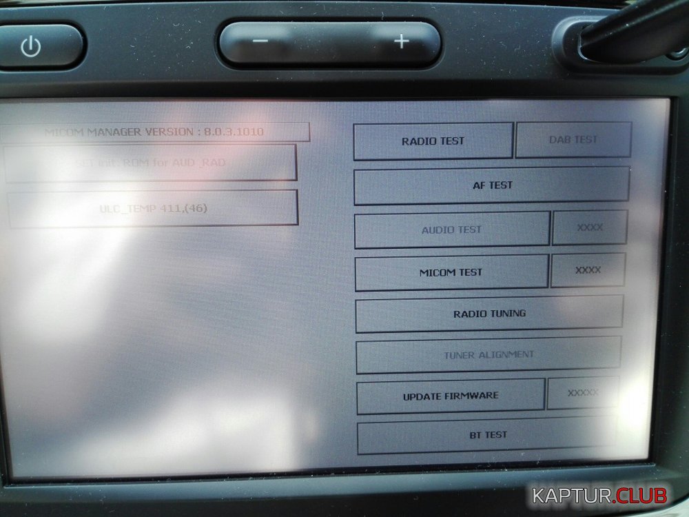

    У меня почему-то не получилось. Создал ini файл, но при введении 3748 появляется картинка. Без флешки тоже самое. Что я делаю не так? Может флешка должна быть отформатирована как-то по особенному?

    Нажми "Micom test"

    Спасибо. Сам не стал все подряд нажимать.
    Неточность в инструкции)) админы, поправьте!
