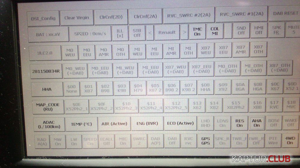

    Запустил в виде эксперимента миком и зафоткал !! DSC_0021.JPG | Рено Каптур Клуб Россия | Форум KAPTUR.SU

    Я тоже хотел сфоткать, но солнце не позволило)
    Интересно, что такое AIR. Потом 4WD у меня было off. Или отображается положение ручки муфты?

    И да !! Кнопка с трансмиссией - ЕСТЬ !!!

    На фотке
    TMC ON - вкл.выкл TMC
    COL M1 - Меняет цвет скина. M1 - Рено, M0 - Дача.
    AIR(Active) - вроде как разрешение выводить инфу о переключении климата на экран.
    ENG(BVR) - тип коробки
    ECO(Active) - ну тут понятно
    Res(On) - реально хз этот Res упоминается очень часто, но что это я не понял, что-то глобальное по ходу
    GPS GPS - это тип gps или glonass. Не знаю, может ли оно принимать глонас, или нужно другое железо.
    4WD(ON) - Это судя по всему компас и иже с ним.

    Как-то сомнительно, если честно)

    Нужно проверить.

    А если это компас - где его искать в случае активности?

    Так и есть - кнопка 4WD - это компас - вернее экран 4x4

    Можно попробовать переключить ))
    В DDT , тоже есть этот выбор !!
