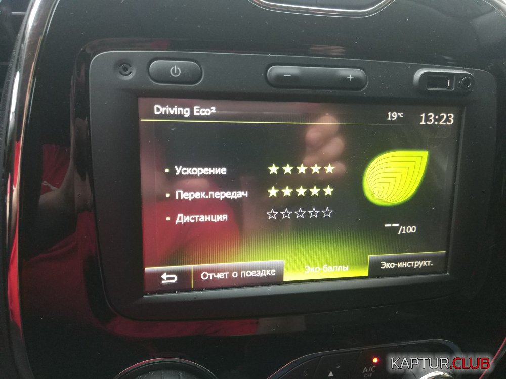

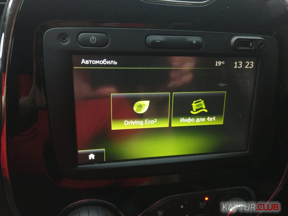

    Только что, благодаря терпеливости @Campan, активировал у себя Driving ECO2 и 4WD. Работы на 2 минуты.
    Версия ПО у меня последняя - 8.0.5
    Немного дополню инструкцию для совсем уж чайников (как я).

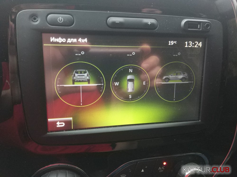

    1. На флешке с помощью Блокнота создаем пустой файл mcmtest_activate_4nng.ini. Т.е. открываем Блокнот, жмем "Сохранить как..." вставляем имя файла полностью, с расширением. Формат файла выбираем - "Все файлы".
    2. С флешкой идем в машину, заводим двигло и включаем MediaNAV.
    3. В окне "Версия ПО" последовательно нажимаем точки, указанные на фото в первом сообщении этой темы.
    4. В появившемся окне набираем код 0362 и жмем ОК. Ничего не происходит.
    5. Вставляем флешку с записанным файлом в слот, ждем, пока система отчитается об отсутствии медиафайлов на флешке. (Можно вставить и раньше, до ввода первого кода)
    6. Стираем предыдущий код, набираем 3748 и жмем ОК. Открывается окно Micom Config.
    7. Нажимаем пункт Micom Test, открывается окно конфигурации. У меня в этом окне стояло Eco deactive и 4WD OFF.
    8. Нажимаем на ECO, появляется надпись Active, при нажатии на 4WD появляется ON.
    9. Нажимаем на кнопку выключения МедиаНАВа, выходим в предыдущее меню. Нажимаем еще раз, выключаем МедиаНАВ.
    10. На всякий случай я заглушил двигатель, открыл дверь. Через 20 секунд завел, включил МедиаНАВ. Результат на фото.
    Спасибо топикстартеру и местным знатокам! :hi:
