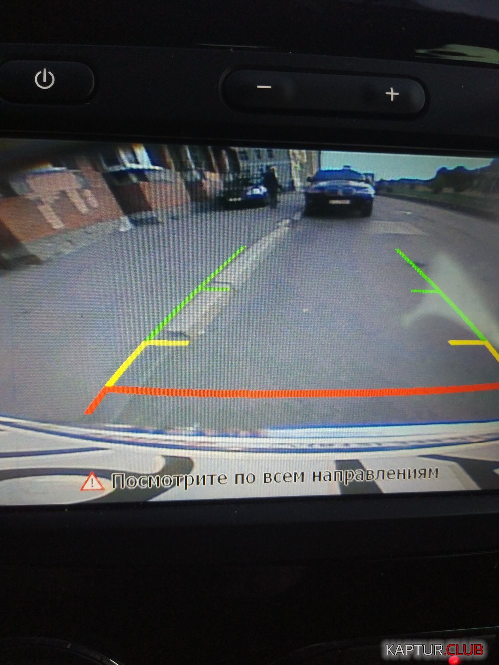

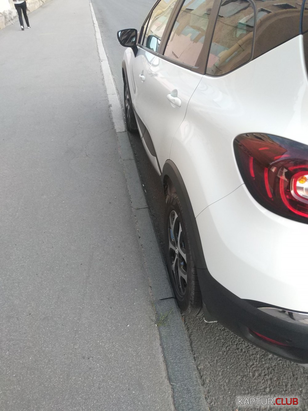

    Пара фото в подтверждение косячных линий парковки:

    Может я совсем слепой, но что здесь не так?

    Одна из линий расположена на тротуаре, хотя машина стоит на дороге вдоль тротуара.

    У меня нормально.
    Может датчик криво вставили, сомневаюсь что они индивидуально настраивают машины.

    И верно - слепой, линия через весь бордюр, аж то тротуара дотянула.

    На счет кривых линий на изображении с камеры заднего вида. Я зашел в конфигурацию головы в ddt4all. Там в VEP process->STAT2 есть настройка этого параметра. То есть эти линии можно двигать туда сюда как я понимаю. Вот это возможно решение для тех у кого они немного не точно показывают. Тоже самое только в routines->Rear view camera и отдельным экраном.
