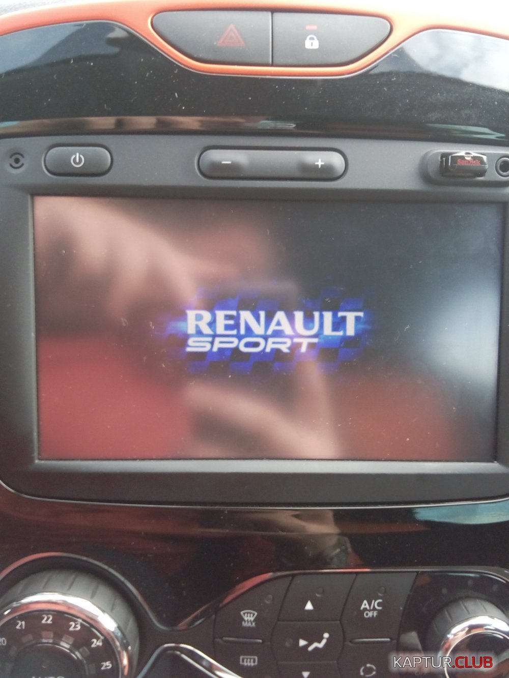

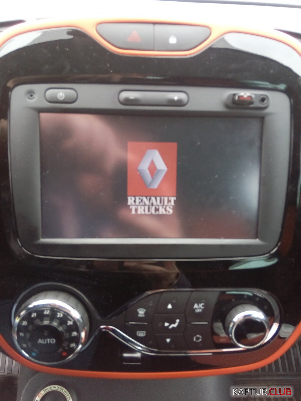

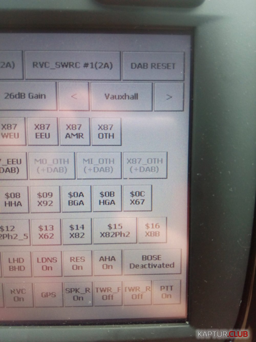

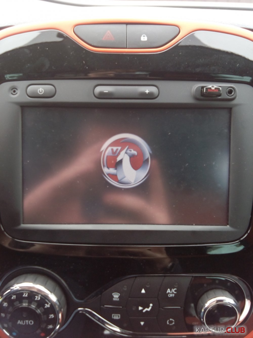

    Вот через тестмод некоторое, я фиаты-опели-ниссаны не пробовал 1.jpg | Рено Каптур Клуб Россия | Форум KAPTUR.SU 1.jpg | Рено Каптур Клуб Россия | Форум KAPTUR.SU 2.jpg | Рено Каптур Клуб Россия | Форум KAPTUR.SU 3.jpg | Рено Каптур Клуб Россия | Форум KAPTUR.SU 4.jpg | Рено Каптур Клуб Россия | Форум KAPTUR.SU вот в углу где vauxhall у нас renault
