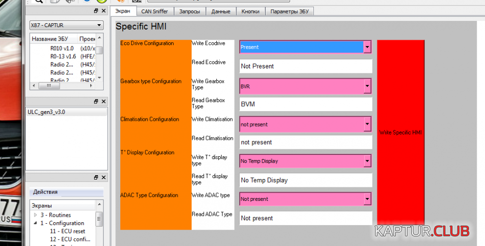

    У меня обратная ситуация, у диллера подключил отображение температуры ещё зимой, все было хорошо пока не подключил OBDII к can2, теперь после этого вместо температуры отображается только "--". В чем может быть проблема?
    С помощью описанных процедур из шапки проверил в настройках отображение температуры, все включено

    выключи и включи заново температуру
  6. Jonkar
    Jonkar Новичок
    15 сен 2017
    2
    Duster 2.0 4*4
    Спасибо, проверял уже
    83.831
    207.928
    Там именно стоит этот параметр !!
    External Temp.Measurement and DishLay .
    83.831
    207.928
    Ещё здесь можно выключить - случайно не поменяв правильно параметры !!
