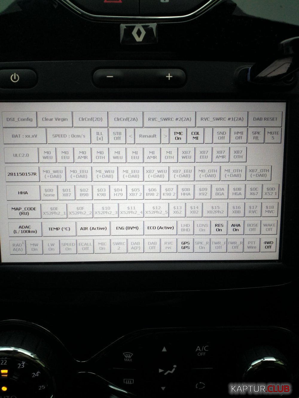

    А у меня. что-то обрезанный миком открывается. НЕ как на фото.

    Чтобы ini файл с флешки считался, она должна быть в fat32. Не сразу сообразил, почему Нифига не выходит))
    Зашёл в миком тест, включил 4wd, правда компас серый, не работает, посмотрю в движении.
    Посмотрел цветовую схему, не понравилось. Вернул как было.
    А вообще у меня практически все серое в миком тест, и нельзя нажать. У всех так, или мне чего не хватает?
    И на начальном экране миком конфиг Audio test не активен, не могу зайти.

    Внимательно 1 сообщение темы смотри. Ты не тот файлик подкинул - безопасный, есть еще один вариант - mcmtest_activate.ini - для активации всего что можно.

    И я выходит не тот файл кинул.

    Renault Kaptur 1.6 CVT 2017
    А понял. Спасибо))
    Еще б описание всех кнопок найти, чтоб на авось не тыкать))
