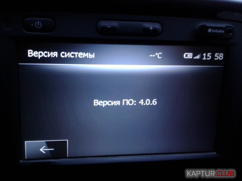

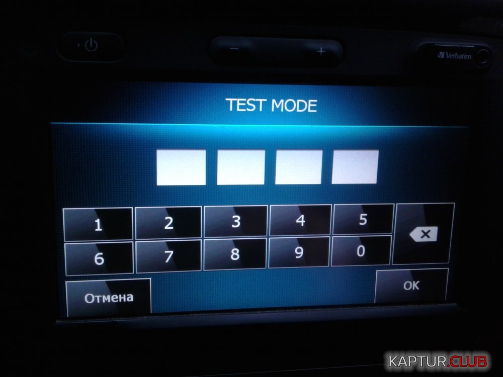

    Большое вам спасибо!
    На 4.0.6 расширенные коды 8005
    0362 WINCE

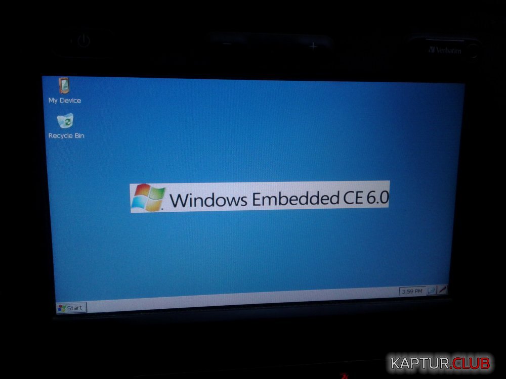

    9999 -- это запуск Explorer'а, т.е. выход на рабочий стол. Возможно его надо ввести дважды.

    У меня стол запустился по 0362

    Здесь не запускается "ControlPanel\Comm", а инвертируется значение "AutoCnct" (как "TEST_MODE") с проверкой и в случае если получилась 1, в "Cnct" пишется "`Default USB`" (прямо с апострофами). Похоже это запуск ActiveSync с флешкой.

    Ничего не происходит
    Первый раз нажимаешь ок - вообще ничего
    Второй раз - стираются символы кода
