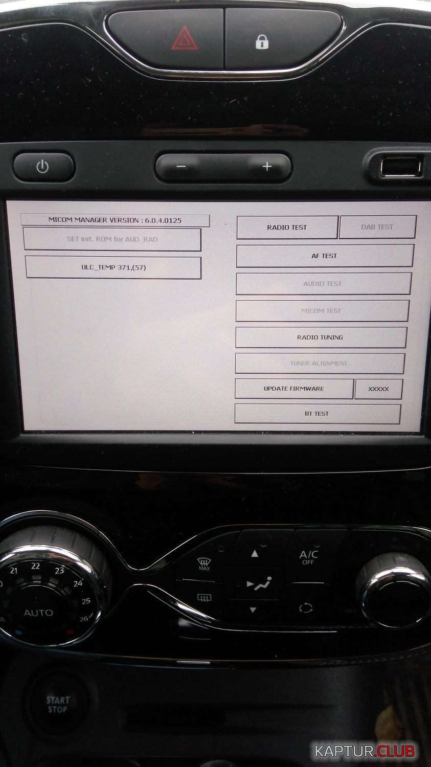

    Привет! Подскажи пожалуйста как активировать режим эко я зашёл в режим Micom config но на флешку не копировал твой файлик mcmtest_activate_4nng.ini, у меня высветилось меню смотри по фото. Я не понимаю что дальше делать. Скопирую я команду на флэшку,вставлю её и что дальше??? Можешь подсказать.

    Внимательно читайте первый пост.

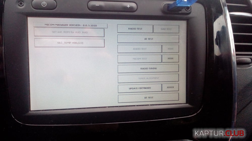

    Здравствуйте.что то не допонимаю я.вроде все правильно делаю.но micom test не появляется.может файл ini.надо по особенному создать.я делал через блокнот.даже версию поставил 8.0.5 помогите
    83.828
    207.923
    Нет просто пустой файл с названием - mcmtest_activate_4nng.ini .
    "INI" - это расширение !!!
