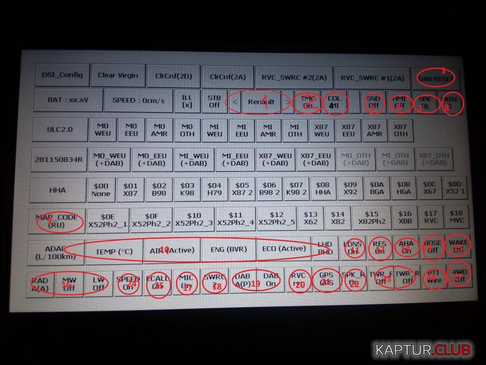

    IMG_20170917_095701 (1).jpg | Рено Каптур Клуб Россия | Форум KAPTUR.SU давайте разберемся с теми пунктами в micom test, что нам доступны и вроде как понятны(извиняюсь сразу за нумерацию - чутка не по порядку):
    1. Renault, со стрелками сбоку - меняет загрузочную картинку на Ниссан, Автоваз, Дачия и т.д.
    2. TMC - вкл/выкл информации о пробках
    3. Dab reset - сброс параметров цифрового радио
    4. Сol - меняется с mi на mo, чего это я не допонял
    5. Snd - on/off реакция на кнопку не понятна
    6. HMI - помощь при парковке(парктроники)
    7. SPK - сдается мне звук откуда идет при звонке
    8. MUTE - по умолчанию 5, меняется до 200 с копейками, че это!?
    9. map_code - принадлежность карт, у нас Россия - ru
    10. блок отвечающий за ECO
    11. LDNS - тонкомпенсация
    12. res - on/off реакция на кнопку не понятна
    13. АНА - активация АХА
    14. Bose - по идее активация твитеров Bose
    15. Wake - при включении ГУ картинка часов, правда не всегда
    16. блок ответственный на метровые радиостанции(АМ)
    17. mic - on/off микрофона ГУ
    18. swrc - выбор линий камеры
    19. блок ответственный за DAB радио
    21. GPS - выбор системы спутников
    22. SPK_R - on/off задних динамиков
    23. TWR_ - on/off реакция на кнопку не понятна
    24. speed - on/off реакция на кнопку не понятна
    25. ecall - on/off реакция на кнопку не понятна
    26. PTT - тут загадка
    27. 4wd - включение инфо 4х4(компас)
    а остальные кнопки у меня даже предположений нет для чего, поправляем-критикуем

    Может быть Sound? Только где?

    вкл меню автозапуска
    не все
    temp- выбор показания температуры С или F
    AIR- активация показаний темп на медиа
