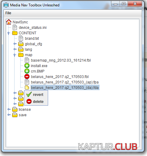

    Вот для затравки. Уже все вроде сделал. Осталось проверить как будет обновлять SyncTool.
    Написано на java должно работать и под линуксами тже.

    А что оно делает? Смотрит на флешку и регулирует кому оставаться, а кого стереть, а потом генерит правильный хеш? Или смотрит ещё и куда-то ещё и копирует необходимые файлы?
    Было бы неплохо оперировать сразу глобально -- мол хочу обновиться до новой версии из этой директории (а там лежит, например, 2017.Q3) для всех имеющихся стран и возможностей. Или добавить такую-то возможность для всех стран.
    Чтобы не надо было перебирать все файлы самостоятельно

    Это все упирается в том, что каждый может называть файлы кто на что горазд и разобраться, что удалить нужно - не просто. Нету единого стандарта. Я тоже думал о таком варианте, но он очень не тривиальный получается именно из-за этих вот отличий. По-этому я решил остановиться на варианте где каждый сам может удалить и добавить что ему нужно. Вариант типа стереть все в maps И накатить из этой папки - возможен, но только это не сильно отливается от того что есть сейчас.
