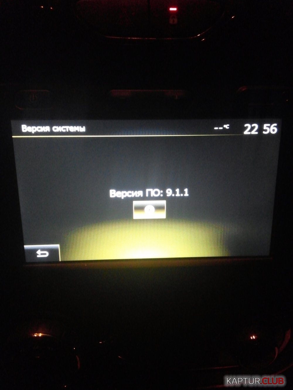

    Итак, найн-уан-уан
    CAM00781.jpg | Рено Каптур Клуб Россия | Форум KAPTUR.SU

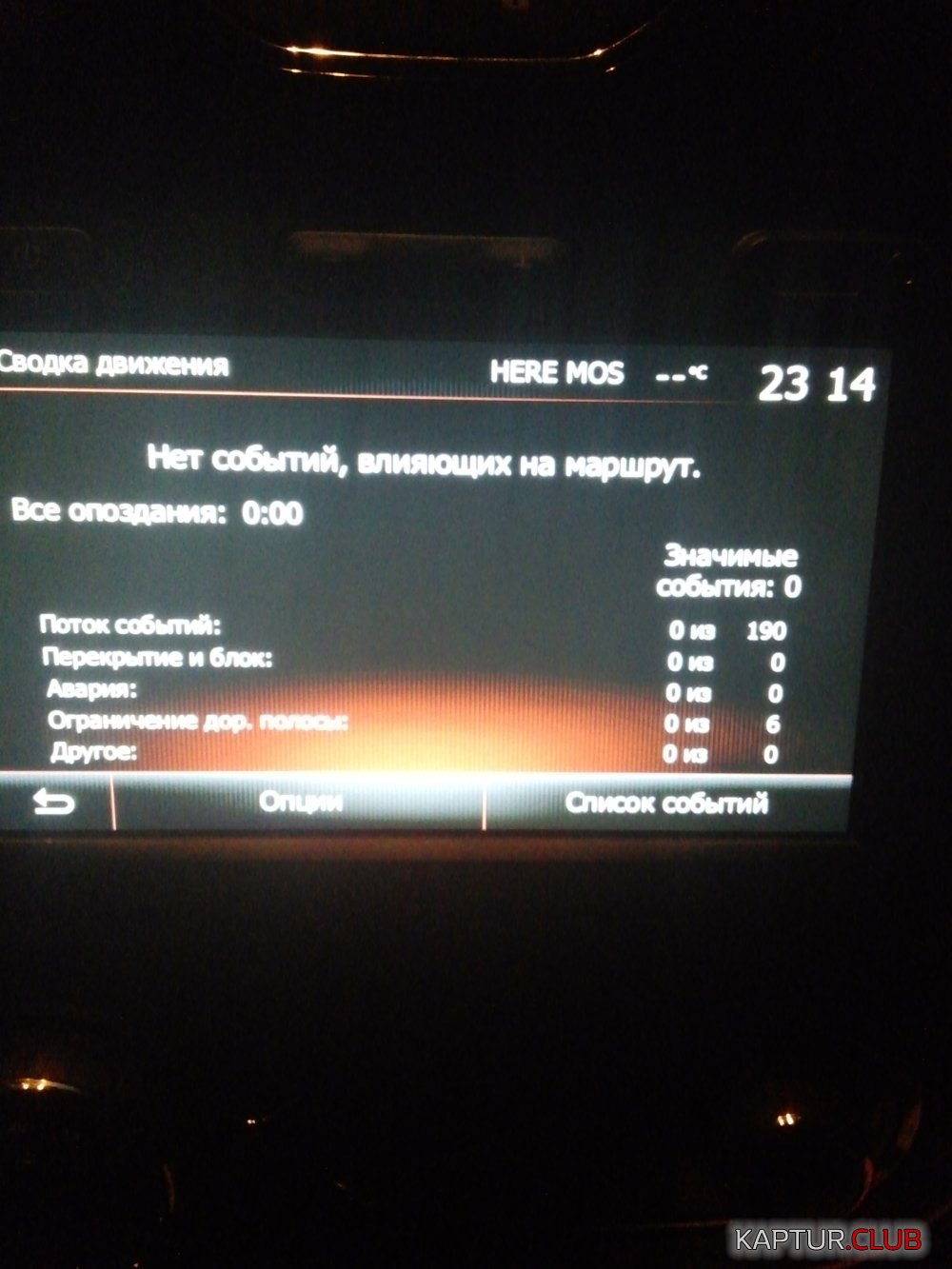

    Обновил, затем поменял только вновь записанный exe-файл от версии 9.1.1 на наш, ломаный, от 8.0.5. Навигация работает. Пробки кажет.

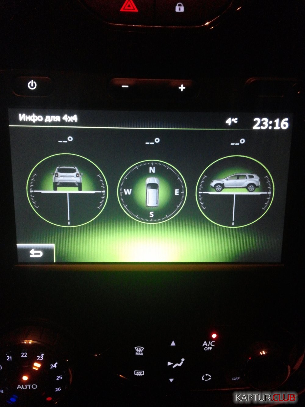

    Хреномер. Всё тот же Дастер:

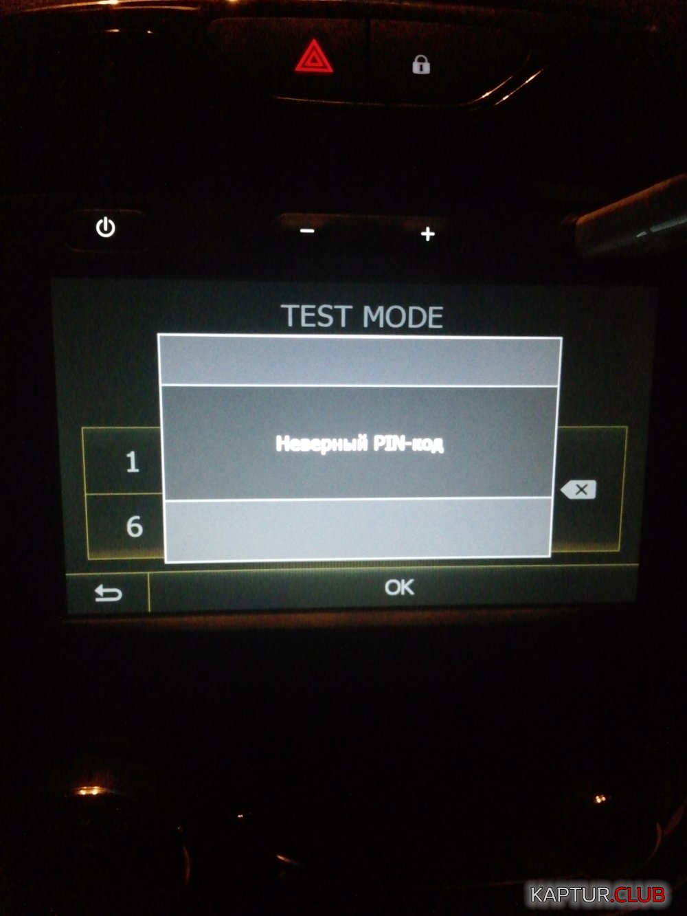

    О грустном. Миком Тест. Хоть и распальцовка работает (впрочем я там ошибочно ткнул пальцем лишний раз не туда, всё-равно сработало, странно) - появляется меню ввода паролей, никакие пароли с первой страницы не подошли. Я и ini файл пустой и тот и тот пробовал.
    CAM00784.jpg | Рено Каптур Клуб Россия | Форум KAPTUR.SU CAM00786.jpg | Рено Каптур Клуб Россия | Форум KAPTUR.SU
    Тут без yosic'а не разобраться(
