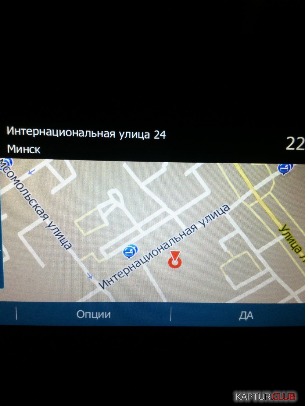

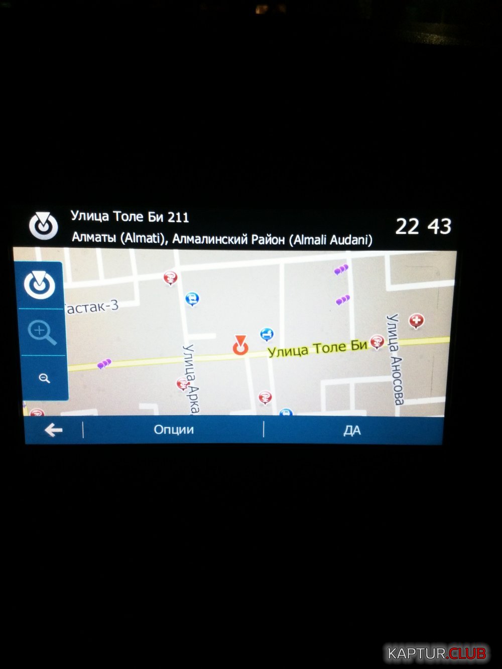

    По инструкции обновил карты, добавил Казахстан, Беларусь и Украину. На картах Казахстана и Белоруссии не отрисовываются дома :sad: хотя сами карты есть и поиск по адресу осуществляется. С Украиной и Россией таких проблем нету. Подскажите что сделать что бы здания отрисовались.

    Это такие карты. Тут ничего не поделать пока не будут карты с домами.
