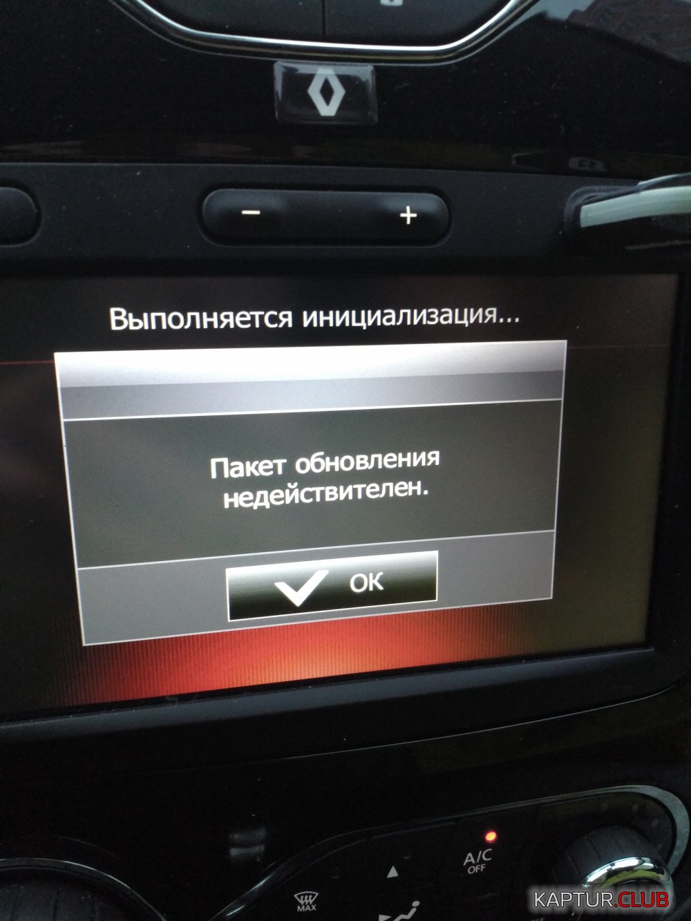

  9. Faeron
    Faeron Наш человек Член клуба RKCR
    10 апр 2017
    203
    301
    Звенигород-Москва
    Renault Kaptur 1.6 CVT 2017
    Может я не дочитал чего... Подготовил пакет обновления до карт q3 с помощью native версии 1.0.4
    Прошивка 9.1.1 уже была установлена в ручную до этого, и ломанные карты от Q2.
    Подготовленная флешка в машине выдала следующее :
  10. yosic
    21 авг 2017
    2.396
    2.919
    Renault Koleos 2.5 CVT 4x4
    Старый файл sync_files.ini. Читайте в моей инструкции как его обновить
